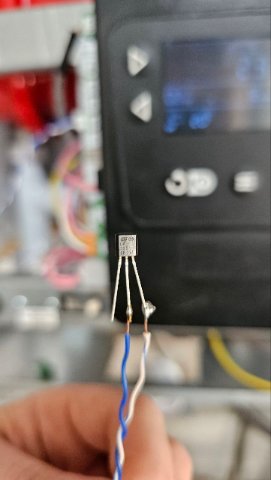

Илья, спасибо за ответ. Да, действительно Вы правы, это был LM335. Я ещё пару дней назад нашёл ссылку на вики https://wiki.baxi.ru/articles/kakie-kha ... se_id=6096, но не было возможности приобрести lm335.
Подключил датчик, всё завелось, цена вопроса 38 рублей. На маркетплейсах кстати стоит 800-1000р за "оригинальный" датчик, хотя внутри обычная схемка
Отправлено спустя 1 минуту 32 секунды:
Фото, если кому-то нужно.
