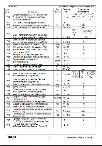

Доброго времени суток форумчане.
Установил новый котел, подключил один радиатор для "пуска газа. Проточной воды на текущей момент пока нет, до следующего года.
Есть потребность до заморозков запустить отопление.
Возникла следующая проблема.
Параметр Р00 задает конфигурацию ГВС. Заводская установка 1 = проточный, 2= бойлер, 3=только отопление, 4= битермический.
Решил сразу установить режим 3=только отопление.
При первичном пуске пошли странности (как мне показалось сначала). Патрубки грелись, насос работал, радиатор не грелся.
Чудо-специалист по пуску газа и настройке котла (государев служащий) сказал, что это нормально, нужно давать полную разводку тогда все будет греться и укатил... Далее пропускаю лирику и перехожу к проблеме.
В режиме 1=проточном все работает корректно. При попытке перевести в режим 3=отопление, трехходовой клапан именно механически переводиться в режим контура проточного ГВС. При этом на дисплее как и положено светиться батарея. Пробовал переводить через сервисное меню и в рабочем режиме и в режиме OFF. Результат один и тот же.
В дальнейшем планирую подключать БКН, когда с водой разберусь,
т.е будет режим 2. Но есть сомнения - не блокировка ли это программно всех доступных режимов, кроме заводского. И будет ли работать в режиме 2=бойлер в последствии?
На текущий момент думаю либо оставить режим 1, протока ГВС все равно нет и краны перекрыты. Либо принудительно перевести клапан в нажатие штока (контур отопления) и отключить разъем от платы. Не будет ли при этом ошибки, не тестирует ли плата наличия электроклапана?
БКН, 3-х ходовой внешний клапан, датчик температуры БКН куплены. Буду делать как рекомендуют в других ветках. Здесь особых проблем не вижу.
Буду признателен советам и подсказкам, откликнувшимся на указанную возникшую проблему

В чём была идея покупать двухконтурный котёл и к нему БКН?
Вот вам из инструкции: Отправлено спустя 55 секунд:
Именно так и нужно будет сделатьKRAHA писал(а): 13 окт 2025, 11:40 На текущий момент думаю либо оставить режим 1, протока ГВС все равно нет и краны перекрыты. Либо принудительно перевести клапан в нажатие штока (контур отопления) и отключить разъем от платы.

Идея купить была от незнания и времени на изучение на тот момент общей концепции и частных схем систем отопления. Но поскольку образование позволяет, то в любой теме, если приспичит, разберусь досконально. Пришлось также самому срочно разобраться и запустить редуктор газа, у царева служащего не получилось, но заводские регулировки он все посбивал какие только можно. Благо акты подписывать они еще умеют.
Но вопрос так и остался, что это за глюк такой , будет ли работать в дальнейшем режим бойлера, и не нужно ли куда-нибудь обратиться для тестирования прошивки платы?

Я скинул выдержку из инструкции. Они этот параметр вообще похерили. Теперь только P00=1
Вам же туда мотор от внешнего трёххода подключать. Поэтому да. Переводим бортовой в режим отопления, отключаем от питания и забываем про негоKRAHA писал(а): 13 окт 2025, 11:40 Либо принудительно перевести клапан в нажатие штока (контур отопления) и отключить разъем от платы.

Вот я и удивляюсь приложенной скрин-выдержке из инструкции, поскольку в моей инструкции "из коробки", информация та, которую я написал выше. И менять параметры в меню возможно от 1 до 4. На установленный режим 3=только отопление, внешний антураж управления и индикации отзывается корректно, только клапан почему то не нажимает, а если был нажат (из режима 1) то выключает.

эти 2 строчки под табличкой с расшифровкой параметров. И сам параметр * звёздочкой в таблице отмечен. Поищите.

Тогда серийный номер котла в студию. Впрочем это не поможет. Я не знаю с какого времени на платах новая прошивка идёт.
https://service.baxi.ru/info/download-m ... 025%29.pdf
Отправлено спустя 1 минуту 9 секунд:
Так же на 23 странице

Весна 24 года. Но как я уже сказал, я не знаю когда изменили модификацию.
Есть вот такая новость. https://baxi.ru/about/news/novinka-2025 ... -eco-nova/
Упоминается 2025 год и плата Бертелли. У вас на борту плата Residio. С учётом старой версии инструкции, скорее это более старая версия.
Но я не помню чтобы какие-то проблемы с подключением бочки там были. С параметрами, наверное экспериментально придётся повозиться, но в итоге всё должно работать, как мне видится.
