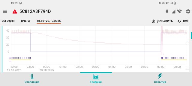

При работе с котлом baxi ecofour 1.24f по OpenTherm перестает включаться горелка в конкретный промежуток времени (с23:00 до 07:00, несколько дней подряд именно в указанное время), при этой котел на связи, датчики работают. После 07:00 все работает корректно и котел выходит на заданную температуру теплоносителя.

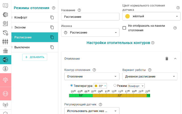

У Зонта есть возможность работы по расписанию. И даже один такой режим предустановлен. Проверьте, не он ли сейчас активен.
Отправлено спустя 5 минут 39 секунд:
Точнее даже не так.
Вот тот режим, который у вас сейчас включен (по предустановленным названиям Комфорт, эконом и т.п.) в настройках нужно смотреть, какой из контуров объявлен в работу по графику, а не с фиксированной температурой или как-либо иначе)

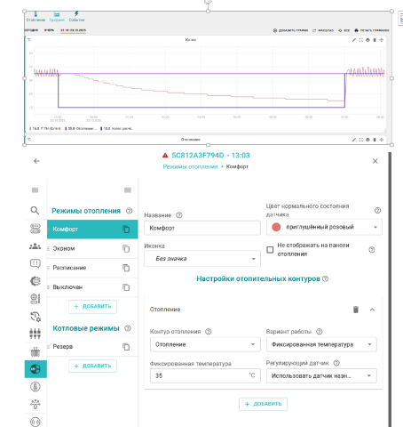

Здравствуйте. Проверил режим комфорт, было выставлено "фиксированная температура".

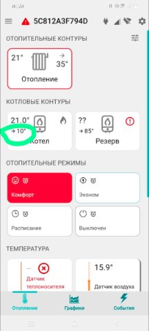

Более того поставил такой вариант работы для всех режимов (комфорт, эконом, расписание), но результата не дало, с 23:00-07:00 котел не включался (точнее даже так: с 23:00 расчетная температура теплоносителя котла меняется на 10*, после 07:00 возвращается к заданной контуре отопления).
В чем еще может быть проблема?
Отправлено спустя 2 минуты 15 секунд:
График
