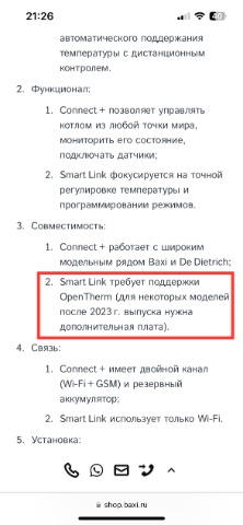

Как узнать для моей модели котла нужна допплата?

Не думаю что Baxi за работу своего контроллера со своим же котлом у пользователей будут деньги брать.
Но уточнить можно по линии 8-800-555-17-18. Серийный номер котла приготовить точно стОит, что ещё - не знаю
