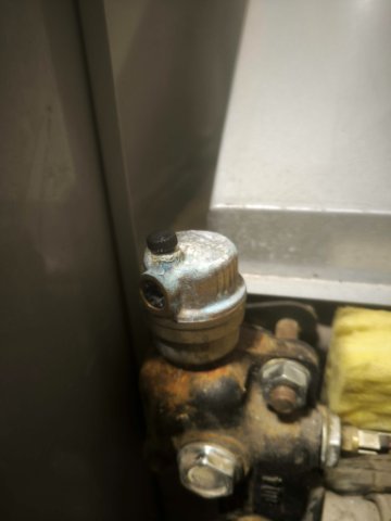

Добрый день. Потек воздухоотводчик на котле Baxi Slim 1300i
Подскажите кто знает номер, на разных сайтах разные номера... стоит вот такой

Можно любой полудюймовый поставить. Только через переходник 1/2х3/8

RADAR писал(а): 27 окт 2025, 17:22 Непрочитанное сообщение RADAR » 6 минут назад
Артикул 5600731
Напрягает что он ни такой как стоит родной... на фото 5625830.... он так же 3/8...
Bahus писал(а): 27 окт 2025, 17:29 Можно любой полудюймовый поставить. Только через переходник 1/2х3/8
А зачем 1/2 с переходником если можно сразу 3/8 ?

serhio писал(а): 27 окт 2025, 17:31 Напрягает что он ни такой как стоит родной... на фото 5625830.... он так же 3/8..
эволюция.. :)

Обычный прагматизм. 3/8 отыскать сложнее, мне кажется. Может и ошибаюсь, но раньше с этим проблемы были.
Опять же про деньги. Вот у нас лежит полудюймовый Вертум - 415 руб. Плюс переходник 110 рублей. Оргинал 20 евро стоит. В 4 раза дороже. Функционал один и тот же.
А так-то да. Лишнее резьбовое соединение это не очень хорошо.

Bahus писал(а): 28 окт 2025, 10:23 Лишнее резьбовое соединение это не очень хорошо.
Вот такой заказал...
Автоматический воздухоотводчик Kramer (Италия), резьба 3/8" для котлов BAXI Slim, Nuvola. 5600731
https://ozon.ru/t/Gv23lJQ
А так, да...размер позволяет в принципе и 1/2 с переходником поставить..
