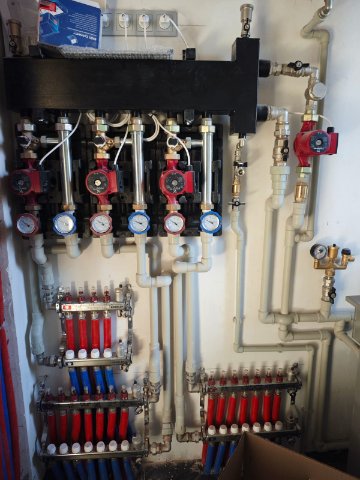

Добрый день. Дом для меня история новая, с котлами тоже никогда не сталкивался, поэтому прошу яйцами сразу не кидать, а помочь советом.
Дано: BAXI Slim 1,300in + бойлер косвенного нагрева. В части отопления теплоноситель через разделитель выходит на три насоса (два на контуры теплых полов, один на радиаторы в спальнях (там теплых полов нет). Управляется все это с помощью BAXI Connect+ через Open Term по температуре теплоносителя. Все работает, но хочется улучшайзинга.
Идея, собственно, в чем… Имея в Connect+ свободное реле для управления резервным котлом и строку в инструкции, что через него можно запитать другое исполнительное устройство, можно ли повесить на это реле насос, работающий на радиаторы и создать в программе отдельный контур отопления, который будет включать этот насос по датчикам температуры воздуха в спальнях?
Заранее спасибо за помощь.

Surffer писал(а): 05 ноя 2025, 14:50теплоноситель через разделитель...
Теплоноситель чем-то подается к разветвителю?

Отдельным насосом, который управляется котлом. Подоплеку вопроса вроде уловил. Общая температура ТН сейчас выставлена на 60, радиаторы больше греть не планирую (дом с очень низкими теплопотерями). Температура в теплом полу ниже за счёт подмешивания. Сейчас попробую фото прикрепить.

Не самое свежее, но суть видна

В принципе, вопрос про циркуляцию. Если смесительные узлы с байпасами, то остановка насоса батарей не будет критичной для котлового насоса.
Что касается электроники для управления насосом, то там любое устройство, с которым сумеешь справиться, подойдет. Реле, о котором ты пишешь, должно выдерживать ток не менее 1,5 пускового тока насоса батарей (емнип). Как выяснить пусковой ток ищи "на просторах", информации более чем на любое базовое образование.

В рамках отчёта... Вот так эта история работает теперь. Starik, ещё раз спасибо!
