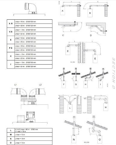

дымоход газового котла Baxi LUNA PLATINUM 1.24.
Bahus, опишу свою проблему - тема подходящая.
Выбрал именно этот конденсационный котёл.
Место установки - топочная в подвале двухэтажного дома.
Изначально планировался котёл напольный обычный и дымоход из нержавейки на конёк крыши (длина 12м). Приток - из помещения.
Для настенного котла стандартный вариант - коаксиал на улицу.
Из подвала так сделать - проблема. Через стену на уровне чуть выше отмостки можно пройти, далее разворот в вертикаль на высоту 2м, и опять в горизонт 2 метра в сторону (так как в этом месте к дому будет пристроен гараж) через стену гаража наружу. Как-то сложно - два лишних поворота и 4м трубы. С учётом поворотов 4м по сопротивлению превращаются в 5м.
Если это только выхлоп - уже проще/дешевле.
Посмотрел схемы и максимальные длины дымоходов в инструкции - с учётом двух лишних поворотов допускается 8м в размере 60/100мм и 23м в размере 80/125мм. То есть даже в размере 60/100 - мои 4/5м - с запасом.
Для раздельных (не коаксиальных) труб притока и выхлопа - ситуация по максимальным длинам примерно такая же. Приток - не длиннее 15м. Сумма притока и выхлопа - не более 80м (для труб 80мм).
Всё ли я правильно понял?

- Сообщения: 13065
- Благодарил (а): 84 раза
- Поблагодарили: 1706 раз
Ну цифры сложно как-то по другому прочитать и понять.
Один коаксиальный отвод 90° 100/60 эквивалентен одному метру длины. Один отвод 45° = 0,5м.
У раздельных 0,5 и 0,25 м соответственно.
