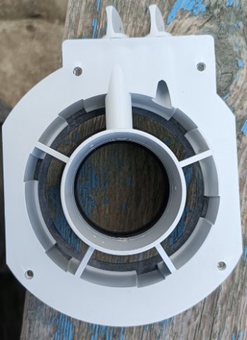

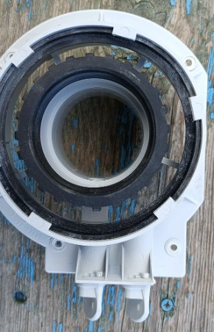

Здравствуйте. Не могу найти дымоход газового котла Baxi LUNA PLATINUM 1.24. В инструкции, прилагаемой к котлу нет конкретной модели дымохода. Дымоходы, предлагаемые для Baxi не подходят по креплению. Сообщите, пожалуйста какой конкретно дымоход газового котла Baxi LUNA PLATINUM 1.24 нужно искать, или где его взять.

Не понял идею. Что-куда не подходит? Там вроде стандартные 100/60 уплотнения, не? Ну так и брать фасонки для конденсационника соответствующего диаметра. Или что не так?

Уплотнения стандартные, но колено, стандартное не входит. есть видео, где человек столкнулся с аналогичной проблемой. Решил он эту проблему по своему.
viewtopic.php?p=94625#p94625
На его вопрос никто не ответил, неужели, для котла Baxi LUNA PLATINUM 1.24. нет стандартного решения?

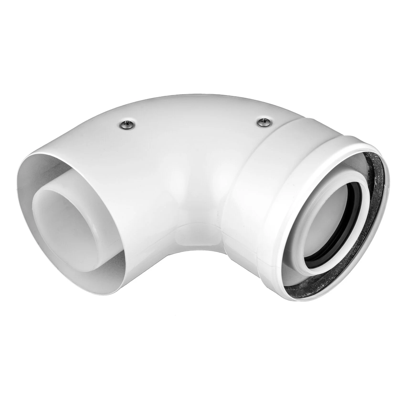

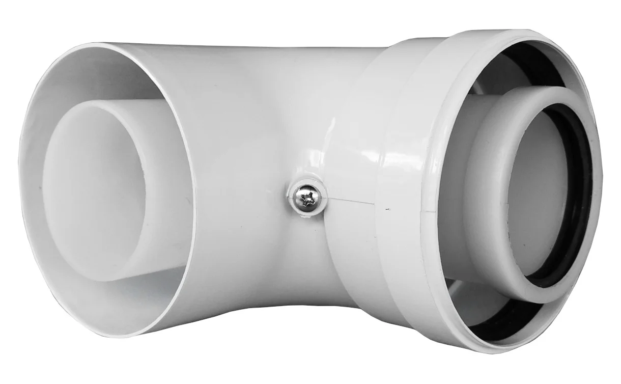

Уж сколько раз твердили этому миру - для конденсационных котлов нужен другой дымоход.
1. Дымовая внутренняя труба должна быть из ПОЛИПРОПИЛЕНА. В видео из алюминия. Её кислота за год сожрёт со всеми вытекающими.
2. На видео комплект для традиционного котла, у которого начальный отвод другой конфигурации, поскольку выход на традиционниках другой. У них внутренний патрубок чуть выше наружнего, поэтому отвод туда ставится раструбом. А внешний ставится встык с внешним патрубком котла и обтягивается хомутом (или фланцем, в зависимости от модели).
У конденсационников на выходе из котла оба патрубка "мама" с уплотнением. Соответственно, на отводе должен быть "папа". По обоим контурам. В терминологии фасонок для традиционных котлов - нужен "промежуточный отвод".
Как он его исхитрился натянуть - ну я даже смотреть не хочу.
Отправлено спустя 2 минуты 39 секунд:
Вот комплект, например для конденсационника:
Вот такое у него стартовое колено. Обратите внимание - внутренняя труба из полипропилена.
