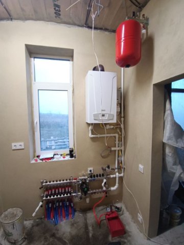

Heroge
- Сообщения: 1
- Зарегистрирован: 26 ноя 2025, 22:28
- Мой котел: Baxi Eco life 24F
Ecolife 1.24, расширительный бак
Добрый день, заполнял систему согласно паспарту котла ecolife 24f , давление на холодную где-то 1,2, на горячую тоже стабильно 1,2, в расширителях примерно 1-1,1. Это нормально что при нагреве давление не меняется? В паспорте просто про это нет информации. Система опрессована обычной питьевой водой.
