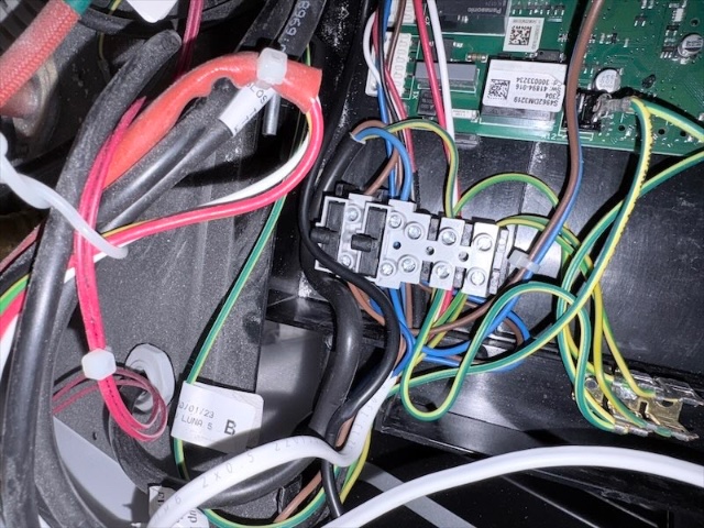

Вообщем вроде НЕ работает. На термостате контакты no и com- при заданной температуре больше чем в помещении контакты замыкаются. Осталось я так понимаю подобрать номер кривой, сейчас стоит 14 ( при 0 на улице теплоноситель примерно 50°)
Котел почему то включается при разомкнутых клеммах 1 и 2 на отопление
Отправлено спустя 41 минуту 19 секунд:
Подключено так- черный/красный термостат, потом датчик в бойлер, и датчик уличный. Питание подключено в котел на входе.
Термостат китайский BOT-R6X-WIFI
Отправлено спустя 2 минуты 26 секунд:
Подключение

bumer76 писал(а): 10 дек 2025, 18:38 Подключено так- черный/красный термостат,
На фото не видно, подходит ли провод с другой стороны клеммы к чёрному проводу?

Походит- на фото просто плохо видно. Может окисл какой на плате? Я эти контакты прозвонил- не прозваниваются, но какое то сопротивление на них есть

В вашем случае надо прийти к тому, чтобы при разомкнутых контактах котел не включался. Ну попробуйте исключить из цепочки клеммную коробку.

Вынимал провода из клемника- все равно включается. Думаю попробовать снять разьем с платы

Посмотрите куда дальше идут провода.
