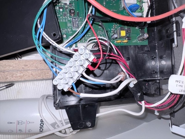

Подключено так- черный/красный термостат, потом датчик в бойлер, и датчик уличный. Питание подключено в котел на входе.

Походит- на фото просто плохо видно. Может окисл какой на плате? Я эти контакты прозвонил- не прозваниваются, но какое то сопротивление на них есть

В вашем случае надо прийти к тому, чтобы при разомкнутых контактах котел не включался. Ну попробуйте исключить из цепочки клеммную коробку.bumer76 писал(а): 11 дек 2025, 04:39 Я эти контакты прозвонил- не прозваниваются, но какое то сопротивление на них есть

Вынимал провода из клемника- все равно включается. Думаю попробовать снять разьем с платы

Посмотрите куда дальше идут провода.

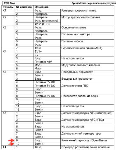

Сопротивление на плате между этими контактами 108ом. Я так понимаю там должно быть 0.
- Сообщения: 13590
- Благодарил (а): 88 раз
- Поблагодарили: 1794 раза
Baxi эко нова 24
На Нове этот контакт совмещён с цифровой шиной. Поэтому и сопротивление может присутствовать. Но с разомкнутыми 9-10 котёл никак не должен на отопление включаться.
