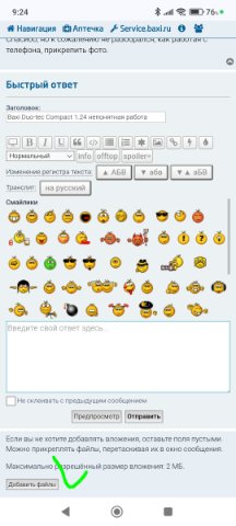

Mixail1234 писал(а): 14 дек 2025, 14:05 но здесь еще прошлый век, фотку надо сначала куда-то выгрузить потом ссылку приложить тут
Здесь не прошлый век. Фото вполне нормально добавляется к посту. Ну только что есть ограничения на размер файла.

Спасибо, но к сожалению не разобрался, как работая с телефона, прикрепить фото.

Кнопка "добавить файлы" чуть ниже.
