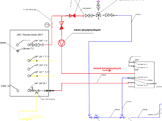

Здравствуйте. Обратился заказчик собрать котельную в бывшем общежитии, реконструкция под гостиницу. У заказчика были сомнения или нагрузили его, но основное оборудование уже куплено. Котел Baxi Слим 2.300Fi с встроенным 60л бойлером и бойлер косвенного нагрева (БКН) Термех Кредо 300л. СО однотрубное, радиаторы секционные , подача на 2 этаж обратка с первого этажа через радиаторы. У заказчика пожелание если не хватит емкости бойлера чтобы подключался к работе бойлер котла. Я прикинул котла впритирку для БКН. Прикинул по материалам, но когда добрался до ГВС затупил. Не приходилось до этого такую задачу решать. Скачал с Baxi сайта деталировку котла с бойлером. В принципе задача реализуема, но есть одно но! Котел на гарантии и придется его конкретно распотрошить с переключением линий В1 и Т3 а также датчиков контроля. Меня не поймут, да и мороки будет много. Лазил по интернету ничего подобного не нашел. Вроде придумал. Насос контура загрузки БКН после стрелки, управляется термостатом с релейным выходом с погружным датчиком. Выходы труб с бойлера котла и выход с БКН подключаются к трехходовому клапану, в режиме переключения потоков, с сервоприводом. После сервопривода устанавливается на трубу в систему ГВС на удалении мм мин. 300, термостат с накладным датчиком и релейным выходом с подключением к сервоприводу 3-х ходового. В бойлере котла выставляется температура 55 *С, в БКН 65 На регуляторе накладного выставляться 50 градусов. При активном разборе при падении температуры на выходе термостат перекидывает контакты открывая линию Т3 бойлера котла или Т3 с БКН и наоборот. Придумал вот такую схему вроде должно работать, но есть сомнения. Где то может быть ошибка . Нужен свежий взгляд со стороны

Несколько раз перечитал, так добром идею не понял, если честно.
Нам бы схемку аль чертёж (с) И как-нибудь подробнее чуть-чуть.
Правильно ли я понимаю, что внешний БКН полностью отвязан от котла и греться будет по сигналу своего термостата разгружая стрелку? Тогда что он будет делать когда котёл греет свою бочку? Ну или летом?

Добрый вечер. Мощности котла едва хвати чтобы нагреть бойлер. Об одновременной работе контура загрузки БКН и контура радиаторного СО после гидроразделителя речи не идет. В здании отсутствует, от слова совсем, система Т4 и делать ее не собираются. Как говорится Т4 с возу, котлу легче. Смысл в том чтобы попытаться использовать ту мощность которая имеется. Понятно что при первом включении котла в первую очередь будет греться встроенный бойлер минут 20-30, можно отключить эту функцию но попытаюсь использовать. Затем будет прогреваться БКН 300л где то с час, и только потом включиться насос контура СО. В такой последовательности и будет работать, первично бойлер котла, БКН , вторичка СО. А летом , отключение АВ насоса СО с перекрытием отсечных и работа по вышеупомянутой только без СО.

Всё-равно не понимаю. 300 литров будет греться от СО? А если в этот момент котлу приспичит свою бочку греть? И летом стрелку нагруженной держать? Чот хз. Мне не нравится.
Что мешает сделать бочки последовательно? 30-киловаттник должен вытянуть. Я, конечно, расчётами не озадачивался, да и не собираюсь. Можете сами покрутить. Но, по идее должно взлететь нормально. И дополнительную автоматику городить не нужно будет.
Я на вашем чертеже на коленке почеркаю маленько. А там сами уже смотрите.
Отправлено спустя 32 минуты 41 секунду:
Ну вот что-то в таком духе:
Основная идея. Обе бочки используются как одна. Не нужно управлять когда и с какой бочки брать. Минус - в термексе придётся забыть про змеевик и линию рециркуляции. Но змеевика встроенной бочки, полагаю должно хватить. Мощность в документации не отыскал. Отталкивался от производительности. В паспорте котла указано - нагрев дельта t=50°С - 13 минут. У нас в 6 раз больше воды исходной будет крутиться. Из каталога - Объём воды в первые полчаса дельта t=30°C = 520 литров. Как по мне (на глазок) одного часа на нагрев первичной воды до приемлемой для использования температуры вполне за глаза.
Выход ГВС встроенного бойлера подключаем к Термексу. Он у нас просто как аккумулятор будет работать. Выход из Термекса делим на подачу к потребителям и на возврат в бочку котла по линии рециркуляции. Таким образом, без разбора потребителями, у нас будет крутиться 360 литров воды одинаковой, заданной нами на котле температуры. Как только пошёл водоразбор на потребителях (точнее, когда на датчике появится уставка минус 5°С) - котёл переключился на нагрев бочек. По окончанию нагрева после разбора переключается при необходимости на СО. Отсутствие линии рециркуляции на потребителях облегчает нам жизнь.
Указанный на схеме термосмеситель опционален. Можно и обойтись. Достаточно выставить на котле требуемую температуру на потребителях. Это если Антилегионеллу отключить. Если не отключать, тогда термосмеситель лучше оставить, чтобы перегретая после функции вода случайно к потребителям не ушла. Нет возможности включения функции в определённое время суток, к сожалению.
Ну вот как-то так. Крайне простая и вполне понятная схема. Не понимаю зачем городить реле и трёхходы. Ну разве что хотелка заказчика такая. Ну тут уж или шашечки или ехать. Сам виноват, купил очень странный набор оборудования.

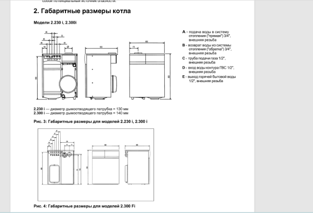

Извиняюсь. Старый я сундук !! Не ту инструкцию смотрел. 2.300I !download/file.php?mode=view&id=9173 Как неудобно. Вот же шляпа! Нужно было 2.300 FI .download/file.php?mode=view&id=9174 Внешне похожи. Да при таком раскладе все верно написали и схемка грамотная правильная. Так конечно все должно работать. И контур СО можно без стрелки насосную группу на подачу и РБ на обратку перед котлом и всех делов. Вот когда глаз замылился и не такое учудишь. Спасибо дорогой! Дай бог тебе здоровья! Чуть не опозорился со своей схемкой.
