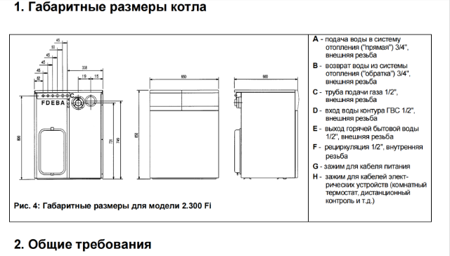

Извиняюсь. Старый я сундук !! Не ту инструкцию смотрел. 2.300I !download/file.php?mode=view&id=9173 Как неудобно. Вот же шляпа! Нужно было 2.300 FI .download/file.php?mode=view&id=9174 Внешне похожи. Да при таком раскладе все верно написали и схемка грамотная правильная. Так конечно все должно работать. И контур СО можно без стрелки насосную группу на подачу и РБ на обратку перед котлом и всех делов. Вот когда глаз замылился и не такое учудишь. Спасибо дорогой! Дай бог тебе здоровья! Чуть не опозорился со своей схемкой.
