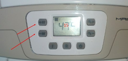

Т.е там где выставляем температуру теплоносителя отопленния выставляем 15 и тд, верно?
Сообщения: 13082
Благодарил (а): 84 раза
Поблагодарили: 1707 раз
Как ограничить нагрев при подключенном внешнем термостате
Да.
