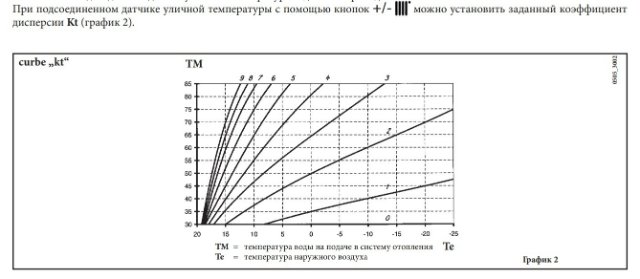

НО! Когда к котлу подключен уличный датчик - вы выбираете НЕ температуру теплоносителя, а номер кривой зависимости температуры теплоносителя от температуры на улице. Вы же, наверное, обратили внимание, что диапазон регулировки изменился с 30-85 до 00-99?
То есть
Evgeniy_T писал(а): 15 янв 2026, 01:16 К примеру, на котле утановлена температура нагревания теплоносителя 55 гр, а котел нагревает теплоноситель до 70-ти.
Вы не 55 градусов задаёте, а 55-ю кривую.
Диаграмма с опорными кривыми (указаны лишь каждая десятая. Нолик к номеру каждой кривой подписать) есть в инструкции на котёл.
Отправлено спустя 2 минуты 56 секунд:
Как правило, в средних широтах используются кривые 15-25. Придётся подбирать опытным путём какая вам больше всего подойдёт.

Ну вот смотрите. На диаграмме кривая 2 (20 которая по дисплею) 60°С будет держать при -10°С на улице.
Кривая 1 (10) - совсем уж прохладная какая-то. Стало быть нужно подобрать какую-то между ними. Можно с 15 начать, посмотреть сколько будет держать с текущей температурой за бортом.

Evgeniy_T писал(а): 11 май 2026, 10:10Выставил коэффициент 70,...
Это не коэффициент, это кривая №70, значит выбирай кривую выше, вплоть до 90. Потом смотри на результат.

А теперь смотри с какой точки кривая (кривые) стартует. А вот без ДУТ, котел выполняет команды без оглядки на температуру за бортом (просто греет и всё).
