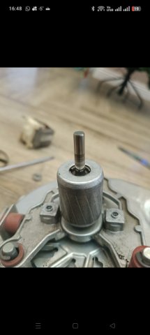

Вентилятор начал шуметь, периодически появляется ошибка 03. Втулка износилась, на валу тоже есть износ. Порекомендуйте аналог. Кто на что менял и долго ли потом ходит. Возможно стоит взять оригинал так как от отработал 6+ лет а может нет смыла переплачивать и аналоги ходят не меньше.
сейчас стоит вот это

Ну таки и подбирайте такой же. 75Вт
Артикул оригинала 5655730. Артикул его же, только с китайского завода Baxi - 7733818.
Из оригинальных, вместо Ebmpapst лучше взять польские Fime. У них хвостовик ротора лучше сделан.
Ну а остальное - хз. Как повезёт.

Наружнюю втулку можно поменять на подшипник . Будет работать шумнее, но работать будет, на практике 626 год два могут отработать. Если заинтересует оригинал напишите мне есть в наличии 3 штуки могу сделать интересную цену с доставкой.

Это при условии если хвостовик ротора не разбился. Сточился и привет - будет болтаться как карандаш в стакане.

У меня на днях тоже начал с визгом работать, разобрал и удивился, что вместо верхнего подшипника просто втулка. Выработки нет, но всё сухое. Котёл (1.240 fi) в эксплуатации с сентября 22г.
Смазал втулку и ось ротора Литолом, собрал обратно, пока тихо работает, нижний подшипник или что там не видно и не подобраться не снимая вентилятор, его бы тоже смазать. Заказал на всякий случай на озоне узел целиком (не оригинал) на резерв.
Вот вопрос - эту втулку надо было смазывать периодически и можно-ли например поменять только ротор и эту втулку при необходимости, есть артикулы?
Для пробега в 4 года не рано начались головняки?

Туда набивается грязь и центровка начинает плохо ворочаться. Оттуда и клин ротора, и выработка хвоста.kaamg писал(а): 19 янв 2026, 08:35 У меня на днях тоже начал с визгом работать, разобрал и удивился, что вместо верхнего подшипника просто втулка. Выработки нет, но всё сухое. Котёл (1.240 fi) в эксплуатации с сентября 22г.

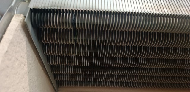

Вентилятор Baxi Luna 3 310(одноконтурный)

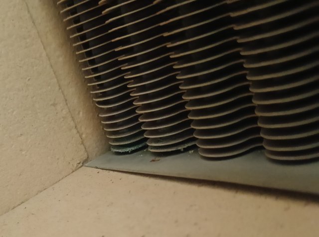

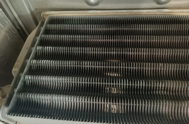

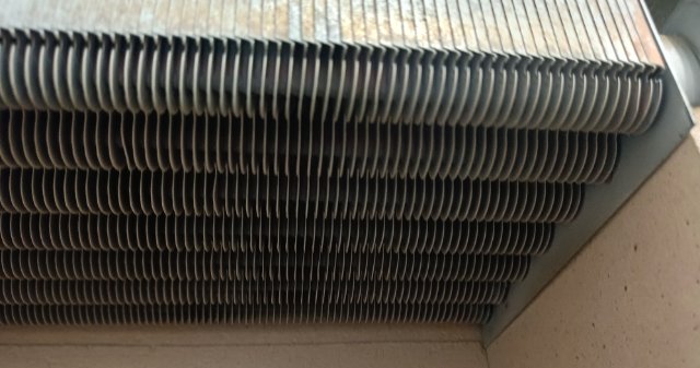

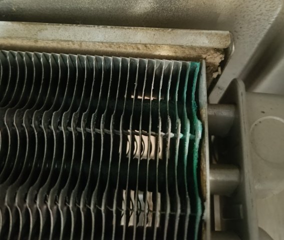

Попутно сфоткал теплообменник, в правом дальнем углу есть окислы
Ждать ремонта? Или это нормальное явление?
Ещё такое место есть

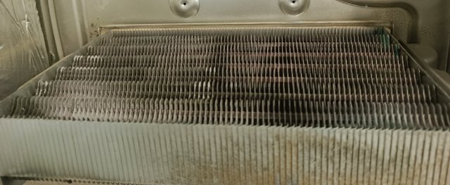

В целом вроде выглядит нормально
Это, скорее всего, конденсат из трубы (так понимаю, вид сверху). Где закопченость - плохая тяга (соринки сверху лежали). В целом, накрываешь горелку, берешь жесткую синтетическую щетку и драишь теплообменник сверху и снизу... Получаешь почти новый котел.
Про ежегодную смазку подшипников скольжения давно настаиваю.
Снял улитку, силикона капнул на вал над подшипниками и толкай его вверх/вниз проворачивая. Повыделывался, перевернул на 180 градусов и то же самое: над подшипниками капнул и шевели якорь так, чтобы смазка проваливалась по оси. Потом лишнюю смазку промокнул тряпкой или бумажной салфеткой.
Если копоть на выходе из теплообменника - локальный перегрев. Возможно накипь в теплообменнике.
Теплообменник коллекторный. Промывка может не помочь
Как то диагностировать можно? Или нет смысла. Ждать когда побежит или других проблем
- Сообщения: 13398
- Благодарил (а): 87 раз
- Поблагодарили: 1767 раз
А фиг его знает, если честно
Почисть теплообменник для начала, а в конце сезона увидишь что с ним будет, сомневаюсь что будет хуже чем сейчас (будет без копоти и зелени, имхо). По результату и начнешь паниковать.
