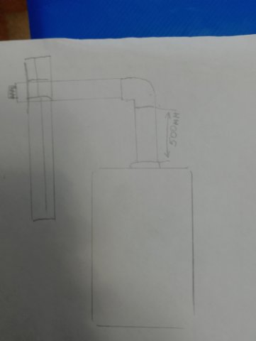

Добрый вечер! Имею котёл Baxi Eco4S 18 f. Прошу помощи с выводом коаксиального дымохода 100/60. Возможно ли поставить стандартный удлинитель на 500мм вертикально,а дальше всё по схеме или есть какие-то нормативы. Спасибо за любой ответ.

Можно.

Здравствуйте. Чтобы не создавать новую тему, спрошу с вашего позволения здесь. Котел baxi eco nova 1.24f. В описании вроде сказано что максимальная длина коаксиального дымохода 5м и первый изгиб на 90гр не считается. Если я делаю так же как на рисунке выше, и далее ставлю изгиб на 90гр, он также не считается, то есть от этого изгиба у меня остается чистых 5м? Спасибо!

Да, первый отвод не считается так же, удлинитель 0.5 учитываете к этим 5 метрам.
