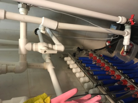

Алексей82 писал(а): 29 янв 2020, 06:44Тогда как мне может помочь та самая постциркуляция?
А кто говорил о её помощи?
Там бы со схемой СО разобраться, может трехходовой перенести. Сложно что-то подсказать, не представляя как обвязка котлов выполнена. Возможно, какая-то мелочь упущена. Рассуждение про температуру теплоносителя … правдоподобное, но это если бы датчик температуры был мгновенного действия.
Надо бы проверить расширительный бак.

Могу только фоток накидать
Да ну ... так паять. На 1/2 сечение перекрыто.

Согласен что криво, увы времени не было переделать покрасивее и поровнее, не так легко врезать котёл в существующую СО тому кто не часто этим занимается. Но опять же навряд ли причина в этом. Но критика принимается.

Алексей82 писал(а): 31 янв 2020, 06:49… не так легко врезать котёл в существующую СО тому кто не часто этим занимается. Но опять же навряд ли причина в этом.
Не собирался обидеть или укорить. Дело именно в этом. Перегрел втулку и трубы, разбирать (освобождать одну сторону) не стал, решил втолкнуть, в результате наплывы пластика перекрыли (заузили) проходное сечение, там и десяти миллиметров не осталось (имхо). Купить две втулки и кусочек трубы, аккуратно перепаять (предварительно освободив одну сторону, ближе всего от котла, как я понимаю). Второй вариант - вставить гофру (нержавейку) вместо пластика, для этого резьбовые соединения впаять в разрыве.
Не настаиваю, но и другой причины не вижу.
P.S. На мой взгляд, резьбовое предпочтительнее, можно короткий кусок трубы вставить с гайками на конце.
