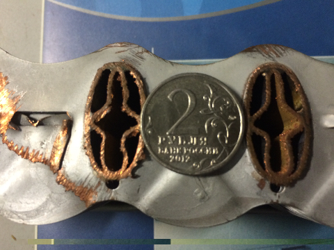

Только не надо забывать что отопление греется в этих четырех маленьких дырках, пусть эта картинка у вас всплывает перед гламами, когда вы опять решите "прокачать" ваш котел.

..я всеми "фибрами" против переделки, и без того нормально работающего оборудования!garry писал(а):Только не надо забывать что отопление греется в этих четырех маленьких дырках, пусть эта картинка у вас всплывает перед гламами, когда вы опять решите "прокачать" ваш котел.
потому и пытаюсь выйти из положения с минимальными потерями и максимальным КПД )))
спасибо, за наглядный (фото) пример !

Если будете эксплуатировать на нормальной воде, то не парьтесь снижением температуры, все равно экономии никакой не получите...
