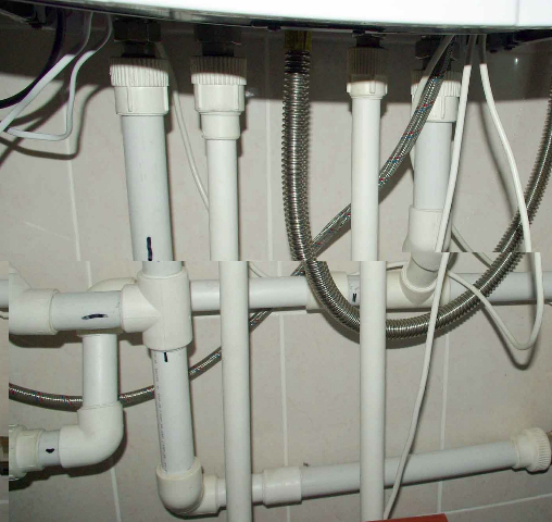

Сергиевопосадское представительство ООО «Атмосфера комфорта» устанавливало мне одноконтурный газовый котел BAXI в загородном доме два года назад. Представитель фирмы Ходырев Владимир Сергеевич предъявил удостоверение BAXI от 26.06.2012 г. и свидетельство СРО Сфера-А о допуске к работам. Акт проведения пуско-наладочных работ и гарантийные талоны были заполнены от ООО «Атмосфера комфорта, а договор и приходный ордер были выданы от ИЧП Орлов Андрей Львович (который является учредителем и директором Атмосферы комфорта). Кассовый чек не был выдан. Судя по трудностям при монтаже, работник фирмы видел данный котел первый раз жизни. Установка настенного котла и подключение его к готовой системе отопления и установленному бойлеру заняла два дня. Несмотря на мое требование поставить механический фильтр на обратку котла, он его не поставил. Промывка системы отопления так же не была сделана. Эти требования указаны в инструкции к котлу. Так же не был предусмотрен кран слива воды из бойлера. На требование поставить кран было сказано, что можно открутить американку и слить воду на пол (200 литров!). С трудом мне удалось заставить сделать этот кран. После пуска котла я проверял его настройки и выяснил, что не переключен тип газа. Так же не был выведен в дренаж слив предохранительного клапана котла. Я даже не мог предположить, что я должен буду контролировать весь процесс установки котла, пригласив для этого фирму, имеющую все допуски.
Магистральный газ в поселок был подключен в поселок и к дому только в этом году, поэтому котел запускался на сжиженном газе от баллона. Дом отапливался электричеством, и котел два года не работал. Практически сразу выяснилось, что перепутаны подключения подачи и обратки к коллекторам отопления (у батарей начинала греться сначала обратная сторона, а потом лицевая). Еще через некоторое время после запуска котла в постоянную работу от магистрального газа выяснилось, что трехходовой клапан не переключается полностью, и горячая вода одновременно поступает как в бойлер, так и в контур отопления. На горячей линии BAXI мне сказали, что это связано с попаданием грязи в трехходовой клапан. Я звонил в фирму Атмосфера комфорта с требованием установить фильтр, промыть систему и отремонтировать трехходовой клапан. Фирма неделю тянула с ответом, а потом категорически отказалась это делать. Главный инженер Атмосферы комфорта сказал, что то, что указано в инструкции котла необязательно и носит рекомендательный характер.

Чудно как то, американка, потом не разборная муфта. Коллектора нет, кранов не видно, фильтров не видно.
По поводу претензий, мало кто на них отвечает, т.к. сказать особо нечего. Тут разрешение картинок никакое, догадываться только по смыслу.
