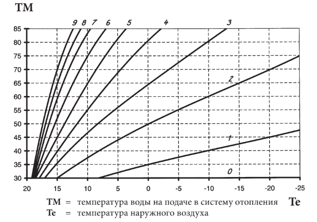

Добрый день.
Есть Baxi Нувола Комфорт 3 с выносной панелью. В панель встроен датчик температуры комнатный.
Плюс к котлу подключаю датчик уличной температуры.
В инструкции написано, что при подсоединении датчика уличной температуры, котёл умеет изменять температуру подачи по заданной кривой.
Плюс к этому, датчик комнатной температуры будет делать тоже самое.
Вопрос: каким образом эти два датчика помогают друг другу? Где описаны эти детали?
Пока мне в голову приходит объяснение с тем, что температура в помещении гораздо менее инерционна, чем снаружи.
Помогите, пожалуйста, понять.

Tempelfeld, Ваши рассуждения неверны...
Использовать уличный датчик имеет смысл только тогда, когда у вас большая инертность здания. Другими словами отапливаемое помещение достаточно большое...
Кроме того хочу отметить, что в случае использования блока ZONT, Вы не сможете использовать уличный датчик от BAXI, поскольку при подключении через ОТ кнопки котла перестают действовать(все управление переходит блоку ZONT) и Вы попросту не сможете выбрать кривую.
Поэтому если Вы всё же захотите использовать ПЗА, то Вам необходимо будет приобрести цифровой датчик наружной температуры от производителя блоков ZONT - компания "МикроЛайн".
А насчёт конфликтов температуры- так это вряд ли....независимо от температуры теплоносителя которую определит ПЗА, комнатный датчик выключит котёл при достижении установленной температуры в помещении

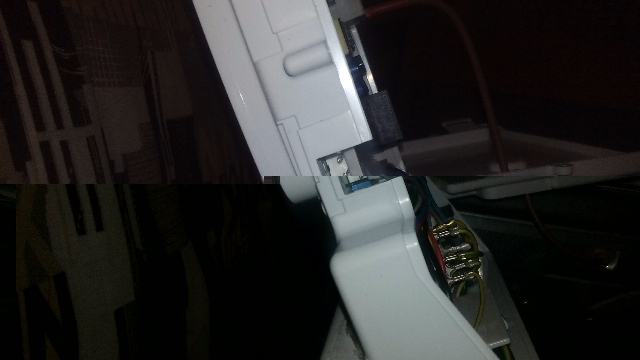

Подскажите, пожалуйста, где можно купить ответный разъём ОТ для котла ECO-4s? У него есть код, по которому его можно заказать? Или нужно колхозить?

Отлично подошёл разъём откуда-то из внутренностей старого компьютерного блока питания. Он почти один в один как разъём компьютерного кулера, только отверстия для штырьков шире.

Я понимаю, что не умеет. Но он умеет изменять температуру теплоносителя в зависимости от температуры наружного воздуха по одной из заданных 9и кривых. Эти кривые заданы заводом-изготовителем (если я правильно понял инструкцию).
Так же, если верить словам BAXI-Ural (а сомневаться как то не приходится
На данный момент температура теплоносителя до значения 75 C нагревается за пару минут, далее горелка отключается. Через минуты 3-4 температура теплоносителя падает до 65 и горелка снова включается. Всё это продолжается до достижения заданной термостатом температуры, далее он гасит горелку примерно на 1-1,5 часа. Пробовал увеличивать интервал включения до 10 минут, игрался с мощностью - стало по лучше. (уменьшилось количество тактов вкл-выкл).
В идеале хочется достичь неспешного нагрева радиаторов отопления и температуры воздуха после включения котла по сигналу от комнатного термостата (чтоб котел по больше работал, но на медленных "оборотах" и, по достижению заданной температуры - выключался по сигналу того же термостата. Батареи чугунные, дом небольшой, деревянный и хорошо утепленный и пока не очень жилой

Это умеют делать конденсационные котлы.Anton72 писал(а): 05 янв 2020, 06:49В идеале хочется … чтоб котел по больше работал, но на медленных "оборотах" и, по достижению заданной температуры - выключался по сигналу того же термостата.
Ты правильно понял, но не всё.Anton72 писал(а): 05 янв 2020, 06:49Если всё правильно понял, то при использовании датчика температуры наружного воздуха у меня и температура теплоносителя будет "погодозависимо меняться" и температура теплоносителя будет поддерживаться модуляцией, что уменьшит тактование.
Если подключить датчик, то температура будет меняться автоматически, интенсивность изменения задается выбранной кривой, кривая выбирается руками (вместо температуры теплоносителя происходит выбор кривой).
Температура теплоносителя всегда "поддерживается" модуляцией, в смысле, модуляция работает всегда (в исправном котле). Чудес не бывает, котел будет работать циклично, хоть что ты ему делай. Цикличная работа - это нормальная работа котла, не является тактованием.

Это на графике их девять, - на самом деле есть и промежуточные...Anton72 писал(а): 05 янв 2020, 06:49 он умеет изменять температуру теплоносителя в зависимости от температуры наружного воздуха по одной из заданных 9и кривых. Эти кривые заданы заводом-изготовителем (если я правильно понял инструкцию).
ещё эти слова надо и понимать...
Судя по Вашему описанию, даже максимальная потребляемая мощность вашей системы отопления заведомо меньше минимальной мощности котла. В таких условиях котел будет работать на минимальной мощности (некуда ему уже вниз модулироваться) в "прерывистом" режиме, "тактовать", и это нормально. Выставьте F08=00; можете увеличить интервал; подберите себе кривую ПЗА чуть выше, чем нужно для комфортной температуры в доме, остальное дожимайте термостатом...

BAXI-Ural, Спасибо за объяснение. Я понял Ваши слова, потому и говорю чего хочется достичь в идеале. По подбору кривой чуть выше и зажим термостатом так же понятно, Вы писали ранее, эту цель я и преследую, логика работы мне ясна (в общем то так и работает с той лишь разницей что температуру теплоносителя задаю пока вручную). На данный момент максимальная мощность стоит на 55%, t ТН - 60 С, интервал включения 10 минут. Горелка включается 2-3 цикла (грея ТН до 65 и выключаясь на 55) до нагрева воздуха в помещении и термостат отключает горение примерно на 1,5-2 часа (там тоже не высокая уставка 15 С). Вопрос про то, влияют ли параметры F08 и F10 на диапазон модуляции. С F08 = 0 попробую, но не понимаю какую логику работы это задаст.
. Так что имеем, что имеем, надеюсь хоть как то подравняться по мощности теплосистемы после запуска отопления мансардного этажа и теплого гаража этим летом, ну и после заселения температуру в помещении будут греть сильнее.
Это я понял, мне интересно будет ли влиять параметр F06 на эту кривую, в части максимальной температуры теплоносителя. Или при подключении датчика температуры наружного воздуха параметр F06 меняется автоматически?
Вот этого не знал, понял. спасибо!
Эммм...тогда я не понимаю отличие этих терминов
Не подключен и не планируется. Я понимаю что это очень технологично и удобно, автоматическое построение кривой, просмотр истории всех параметров, удаленное управление и т.д., но 90% функционала не востребовано пользователями.
Авторитетный проектный институт выполнил все расчеты, провел анализ рынка котельного оборудования и ответственно дал бате заключение: бери "Бахи" на 18, у Семёныча такой же, з...хорошо работаетBAXI-Ural писал(а): 05 янв 2020, 09:29 даже максимальная потребляемая мощность вашей системы отопления заведомо меньше минимальной мощности котла

Параметр F06 - это ограничитель нагрева теплоносителя, как только "кривая упрется" в ограничение, повышать температуру теплоносителя прекратит. Если встретит ограничение 45 градусов при +5 на улице, то и при -5 будет греть до 45.Anton72 писал(а): 05 янв 2020, 13:17Это я понял, мне интересно будет ли влиять параметр F06 на эту кривую,
Изначально, все котлы созданы для цикличного режима работы, в диапазоне заданных характеристик СО (напор, циркуляция, теплоотдача и т.д., и т.п.), для этого и производят расчет. Грубо говоря, время работы горелки можно считать нормальным, если после розжига успевает включаться модулятор. Не нормальный режим - это когда котел стремительно нагревает теплоноситель, превышая установленную температуру более чем на 5 градусов (это превышение заложено конструктивно). С подключенным датчиком уличной температуры, попадание котла в такой режим работы довольно частое явление (разъяснение = много букв).
Условно, тактованием можно считать постоянный стремительный нагрев теплоносителя за короткий промежуток времени, когда очень слабая циркуляция теплоносителя (насос не продавливает, что-то где-то забилось, не верно рассчитали и т.д., и т.п.). Это предаварийный режим работы системы.
Ну и с желаниями будь осторожнее. Непрерывное горение газа, даже на минимальной мощности, приведет к расходу 26,9 кубометров в сутки (806 в месяц) для Baxi ECO 4s 18f.
P.S. Про Фэ08 и Фэ10 - влияют. Первая - сразу срезает мощность до установленной (как только дошло до модуляции), вторая - не дает модулировать ниже.

Starik, нижайший поклон! Про F08 и F10 понятно, если просто - это заданный диапазон пределов модуляции котла. Про ограничение F06 тоже ясность полная
я не хочу что бы горелка постоянно горела все время, я хочу что бы она постоянно горела в момент нагрева радиаторов, пока они не нагреют температуру воздуха до отключения термостатом (хотя может это тоже не очень правильно) Я так понял датчик наружной температуры моих задач не решит, нужно смотреть в сторону теплового контура, инерции нагрева чугуния и циркуляции теплоносителя, дабы он не успевал греться раньше радиаторов отопления.
Это от того, что по заданной кривой в теплое время суток автоматика уменьшает уставку температуры теплоносителя на столько, что котел (при завышенной мощности) успевает её нагреть до выхода на режим модуляции, а уставки минимальной температуры теплоносителя, которая бы ограничила кривую в сторону теплых температур наружного воздуха нет, я правильно понял?Starik писал(а): 05 янв 2020, 17:11 ...стремительный нагрев теплоносителя за короткий промежуток времени... с подключенным датчиком уличной температуры, попадание котла в такой режим работы довольно частое явление
Я наверное не совсем правильно свою цель объяснил
