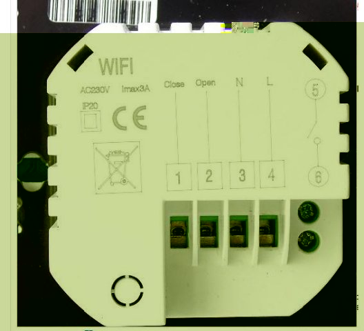

Добрый день, подскажите какой тип контакта на данной схеме. Китаец говорит что сухой.
- Сообщения: 6795
- Откуда: г.Кострома
- Мой котел: Gepard 23MTV19
- Благодарил (а): 114 раз
- Поблагодарили: 421 раз
- Возраст: 51
Помогите разобраться с термостатами на Main Four 24/240
или ванговать или тестером встать на контакт и измерить..можно еще положиться на китайца...вот 3 варианта..4-й - прочитать инструкцию.. и
5-й - открыть устройство и посмотреть..

Вот схема подключения, может она прояснит как-то.
- Сообщения: 7665
- Благодарил (а): 75 раз
- Поблагодарили: 848 раз
- Возраст: 60
Легче не стало.mshalnov писал(а):Вот схема подключения, может она прояснит как-то.
По сути вопроса "какой тип контакта", то ответ очевиден - механический
Понятно, что ничего не понятно
Написал китайцу, обещал выслать схему, может она прояснить ситуацию
