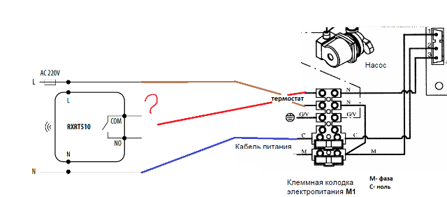

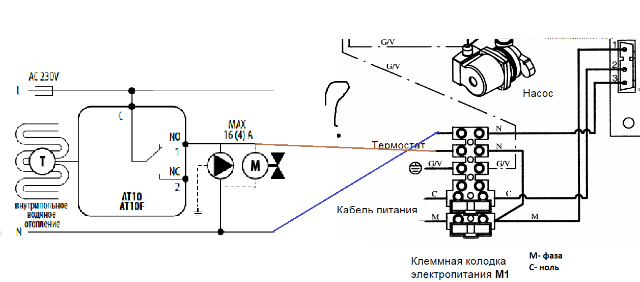

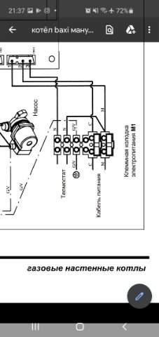

Всем доброго дня. Имею котёл baxi nuvola 3 240fi. Хочу подключить доп термостаты с помощью ребёнок интерфейсной платы. Помогите разобраться как подключить термостат к клемнику M1 1-2. Заранее спасибо

Если посмотреть внимательно, то увидим, что на вход высоковольтного термостата подается "фаза" питания котла...
Стало быть мы через сухой контакт термостата (если он есть) коммутируем контакты 1-2, либо подаем на 1 контакт (крайний) туже фазу...
