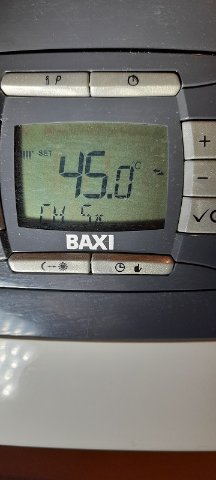

Высылаю фото, там только еще не видно символа "домика" справа внизу...он мигает.

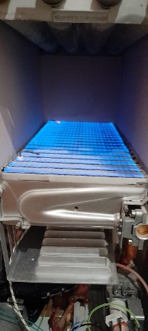

И еще открыл горелку, высота пламени 5-7 мм на всех режимах . Фото прилагаю.
Думаю, что это и есть причина. Отправлено спустя 2 минуты 39 секунд:
Отправлено спустя 6 минут 58 секунд:
Слева от температуры +45 символ батареи оттопления и слово set, справа символы стрелок (обмен информацией с платой управления) и внизу
справа символ "домик" мигающий.
Кстати, открыл горелку - высота пламени 5-7 мм на всех режимах!!!
Видимо в этом и есть причина? Хотел фото выслать, а меня сбрасывает на другую страницу в начало темы

Да зачем фото, просто на вопросы ответь, что показывает HW O> сразу после того, как горелка выключилась.
Что CH S^ показывает, какая температура теплоносителя выставлена.

Что показывает HW O> сразу после того, как горелка выключилась я должен поймать этот момент, так как она только выключается и потом сразу включается при смене режима ГВС/отопление или наоборот.
CH S^ показывает +45 градусов.
Горелку я открыл и увидел, что высота пламени равна 5-7 мм на всех режимах горелки.
То есть фактически эти режимы только на символе горелки появляются, а на мощность пламени это не влияет.
Но пламя ровное не всей плащади горелки. Очевидно, это и есть проблема моя. Как ее устранить пока не знаю.

Если и нагрев ГВС и отопление с таким уровнем пламени - тогда налицо нехватка газа. Тем более если котёл показывает 100% мощности, а пламя лишь на горелке сидит....Витя писал(а): 02 дек 2022, 10:28 в этом режиме пламя горелки не меняется!!! Такое же, как и без расхода ГВС.
Вариантов масса может быть.
Может забит фильтр на счётчике (ну или общая механическая неисправность счетчика). Можно легко проверить включив конфорки на плите. Если там всё ок - значит счетчик не трогаем.
Забита входная сеточка на газовом клапане котла. Она прямо на входе стоит, достаточно подводку открутить и её видно будет.
Механическая неисправность соленоидов газового клапана, либо забиты каналы клапана. Тут сложнее. Как минимум можно проверить исправность соленоидов. Как это сделать и нужные значения обмоток есть семинарской тетради.
Реально недостаточно газа. Понадобится цифровой диффманометр или водяной U-образный. Методика проверки входного статического и динамического, а также минимального и максимального давления на горелке есть в той же семинарке. Ну и в инструкции тоже есть.
