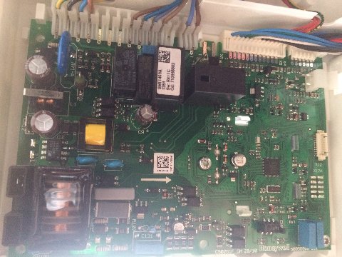

Подскажите у меня плата старого, или нового образца?
Сообщения: 12969
Благодарил (а): 82 раза
Поблагодарили: 1683 раза
Периодические ошибки Е35 и Е01 на котлах 4-го поколения
Выше ссылка была на статью и на фотку неправильного варистора. Если вы об этом. Варистор этот находится на углу платы (у вас на фотке засвеченный край).
Если вы про "тип панели", то плата для котла с "белой панелью". А там плата модифицировалась 1 или 2 раза, если не ошибаюсь (2 или 3 артикула было взаимозаменяемых плат одного производителя).

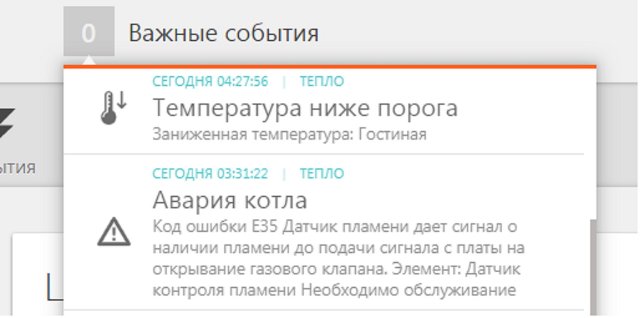

Сегодня в 03-30 звонок, очумевший от сна лезу на сайт Zont, а там:
Котёл MainFour 240F (серая панель) с осени 2014 года, земля 1 штырь из 16 арматуры 3 метра, Стаб Inelt Intelligent 500 LT2.
Ошибок никаких не возникало до осени 2017г, а осенью после летнего стояния (котёл работает исключительно на отопление т. е. сезон с конца сентября по апрель) при запуске несколько раз подряд была ошибка Е35, потом прогрелся и нормально заработал. Тогда уже насторожило, но больше она не появлялась до сего дня.
Так вот, сажусь в машину и на дачу 100 км, ибо разморозиться не хочу, а снега выпало сегодня 15см и на дороге хоть и пусто в Москве, но полная Опа! 1,5 часа и я на месте.
Перезапускаю, отключением включением стаба и всё работает. Потом дорога обратно уже сразу на работу - голодным, ну да не суть.
Сейчас прочитал тему от корки до корки, понимаю копать мне начиная с земли, стаба и платы.
Допустим приеду в пятницу на дачу, если опять не вырубит (тьфу-тьфу-тьфу), возьму лампочку и проверю землю. А вот дальше усё, копать только если плату, посмотрю на наличие непропая.
Радует одно, успел поставить Zont.
Хотя , подозрение есть, когда работал штатно от табло, ставил на минимум по отъезду, а это 30С на котле, в комнате по приезду было 14С. Сейчас Zont позволил сделать меньше по датчику температуры, поставил 12,5С, так вот может быть от повышенной влажности и начала глючить плата? Сейчас поставил 15С комнатную температуру.

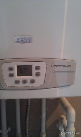

Андрей И писал(а): 240F
Панель у вас белая. Серые прекратили выпускать в июле 2011. Там у платы подсоединения сверху и справа. У вашей только справа. С ними и была вышеописанная беда.

Bahus писал(а): Панель у вас белая. Серые прекратили выпускать в июле 2011. Там у платы подсоединения сверху и справа. У вашей только справа. С ними и была вышеописанная беда.
Фото не моего котла. Если это белая, то белая:
Я так понимаю, считается цвет вокруг экрана, до серой накладки. С панелью разобрались.

rostig писал(а): чего это вдруг теперь нужно проводку переделывать и покупать стаб за 4500 ?
для нормальной работы..
rostig писал(а): почему котел только в этот промежуток времени отключается 3 ночи подряд?
это нужно с приборами сидеть в это время и наблюдать ситуацию..
