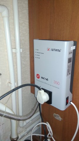

5 лет переодически вылазила е35, а вот последний месяц за ночь хоть каждые пол часа вставай. сегодня посмотрел на плату, там стоит та которая с дефектом:(
заказал Штиль надеюсь поможет
User Baxi
- Сообщения: 3
- Зарегистрирован: 11 ноя 2018, 18:01
- Откуда: Смоленск
- Поблагодарили: 1 раз
Периодические ошибки Е35 и Е01 на котлах 4-го поколения
поставил, работает как часы.
я доволен

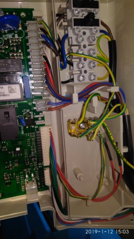

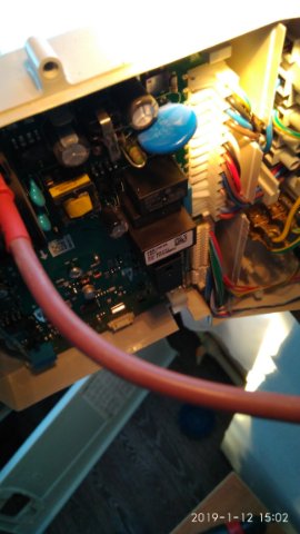

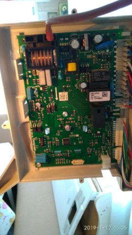

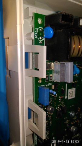

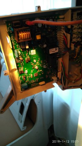

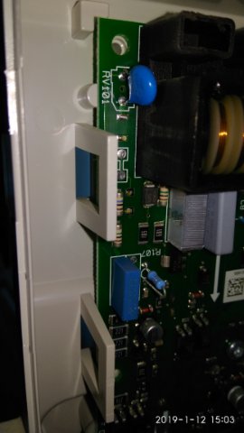

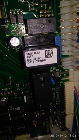

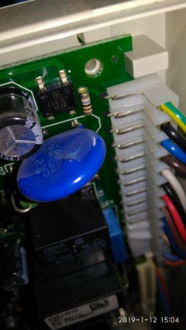

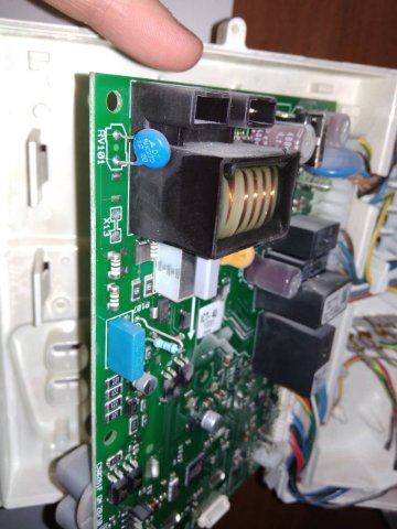

Доброго дня всем!
Есть проблема с Е35 на Экофор. Панель серая. Если перевернуть вилку - стабильная Е01. Стаб есть.
Заземления нет, буду делать.
Хотелось спросить насчёт платы. Сделал фото, подскажите, пожалуйста, нормальная плата или с косяком? Спасибо.

Если и есть дефектный варистор , то это RV101...
