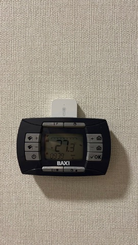

Добрый день. Дом с гаражом 232квм. Котел Baxi LUNA 3 comfort 1.310i. Панель сейчас вынесена на стену в доме. Отапливаю по Т подачи. Дом одноэтажный, во всем доме кроме гаража Теплые полы (ТП) и Радиаторы отопления (РО). На РО установлены термостатические головки. На коллекторах ТП установлены смесительные узлы с термоголовкой. Котельная находится в гараже, в отдельной комнате, там же гидрострелка, насос на радиаторы отопления дома - 1шт., и на РО гаража - 1шт. Также стоит бойлер косвенного нагрева BAXI 200л. В доме стоят коллекторы ТП - 2шт, и коллектор РО -1шт, система отопления радиаторов лучевая. Купил уличный датчик и хочу переделать СО по температуре в доме (выносная панель штатная). Подскажите, как грамотно настроить? Какие параметры установить?

Пробовал! Ставил уставку температуры в помещении 25 градусов вчера на всю ночь. Сегодня проснулся, на панели 27,5 ровно столько, сколько и было вчера и позавчера. Ничего не изменилось. А менять уставку CH SL зачем? Ну сделаю я ее например 35, оно и понятно, что трубы меньше греть станут и температура в помещении упадет. Тогда в чем смысл выставлять уставку температуры в помещении??? Я с таким же успехом менял постоянно температуру на подаче отопления CH SL раньше, при значениях AMBON=0 и MODUL=0. Получается, что уставка температуры в помещении не работает! Хоть 18 градусов поставь, котел все равно будет греть по заданной ему температуре подачи CH SL =50, к примеру. Менял еще параметр F10, ставил и 3 минуты и 10 минут между включением горелки, разницы тоже не заметил.
Отправлено спустя 1 минуту 58 секунд:
ganichevsi писал(а): 27 ноя 2025, 09:38 Градусник непосредственно возле панели повесь, а не "в доме
Какой градусник? Разве панель не является датчиком температуры?? Поставил на панель датчик температуры и влажности Aqara T1. Наблюдаю, значение такие же как и на панели управления. +/- 0,2
Отправлено спустя 1 минуту 24 секунды:
Сейчас 27,3 так как пока что вернул обратно все. То есть AMBON=0 и MODUL=0, CH SL=35. Начало остывать
Отправлено спустя 3 минуты 16 секунд:
ganichevsi писал(а): 27 ноя 2025, 09:44 Градусник непосредственно возле панели повесь, а не "в доме".
Не пойму зачем мне вешать градусник в доме, если я смотрю на собственный градусник на панели. Я и не вешал градусник в доме. Мы же сейчас на панель ориентируемся, то есть на то место где она весит. Весит она у меня на стене в доме. НЕ на котле.
Отправлено спустя 2 минуты 52 секунды:
Есть еще умные мысли?

ganichevsi писал(а): 27 ноя 2025, 09:53...я смотрю на собственный градусник на панели.
Доподлинно это не было известно до этой минуты.

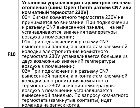

Всем доброе утро! Поставил я Poer, подключил правильно. Выставил на котле F10=02. Не пойму логики. Как теперь работает котел? По кривой от дут? На котле Ambon=0, modul =1. Или от Poer? Если вернуть F10=00, то что будет? Просто термостат будет как градусник показывать температуру и все? Котел не будет брать его во внимание?

Поможите)) какая логика при f10=02? Сейчас амбон=0, модул=1, f18=10, f10=02, ch SL=50, KReg = 1.0. Выносная панель на стене, дут подключен, также подключен POER к колодке м1, на приемнике Poer контакты А и С.
Отправлено спустя 2 минуты 4 секунды:
кто управляет котлом, термостат Poer по температуре воздуха или выносная панель по кривой дут?
Отправлено спустя 1 минуту 16 секунд:
F10=02

Первоисточник у тебя перед глазами (семинарская тетрадка ;) ), про Фэ10 в нём напечатано черным по русски, переводить ничего не нужно. Прочитай вдумчиво, там всё разборчиво и не двусмысленно. ;)

Что значит дает разрешение на запуск котла? Больше ничего не нашел. Это и так знал

Все равно не пойму. Это я читал уже в разных итерациях. Что управляет то? Панель?
Отправлено спустя 18 минут 46 секунд:
Что значит по запросу комнатного термостата идет команда на запуск котла? Панель же вроде до ТН задает с помощью дута и включает котел?
