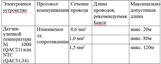

И ещё, на сколько можно удлинить и каким сечением кабель панели? Мне надо метров на 20.

А смысл воду в ступе толочь?
За провода ты спрашивал, вот ответ.

Starik писал(а): 26 ноя 2025, 10:28 А смысл воду в ступе толочь?
Ну так то это форум. И причем тут провода? Я другой вопрос задавал. А про провода мне давно ответили.
Отправлено спустя 1 минуту 28 секунд:
Я спрашиваю, почему котел фигачит дальше и держит температуру 27,2-6 при уставке 26.0???

ganichevsi писал(а): 26 ноя 2025, 12:48И причем тут провода? Я другой вопрос задавал. А про провода мне давно ответили.
Ещё и с претензиями... :lol:
За провода: когда отыскал, тогда и кинул, тем более что ты тут не один (вопрос виден, ответ - не наблюдаю...).
