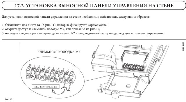

Bahus, боюсь напутать с выносной панелью и термостатом, подскажи, пожалуйста, куда правильно подключается термостат вместо датчика панели.
ganichevsi писал(а): 16 ноя 2025, 16:17Помоги пожалуйста
С поером не сложно, приемный блок к котлу, причем питание блока у меня подключено в котле. Котел через инвертор запитан, поэтому и термостат там же, висит рядом с котлом на стене. Передатчик с батарейками, ставь где угодно. Блока Wi-Fi у меня нет, цели удаленно управлять не преследовал.

ganichevsi писал(а): 17 ноя 2025, 12:35Пошагово можно разжевать для меня тупого?

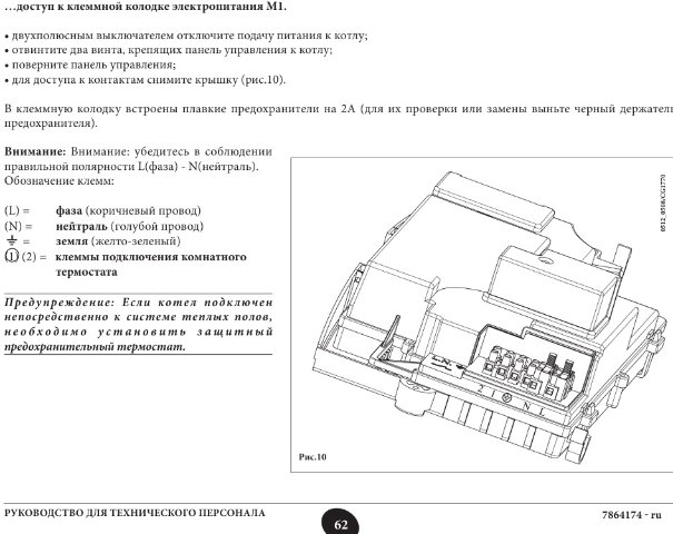

Вынудил залезть в инструкцию BAXI LUNA 3 Comfort 1.310i. :) Оказывается, всё необходимое в инструкции имеется, даже с картинками. Итак, пошагово, всё как тебе хочется. Панель у тебя на стене и уже подключена вот так:
Теперь тебе необходимо приемник POER подключить к котлу, а это на другую клемму, которая М1:
Термостат и перемычка
А теперь датчик температуры на панели котла надо отключить
В каком моменте ещё тупить собираешься?

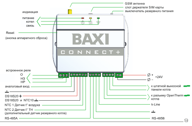

Зонт подключаем на разъём CN7 платы котла. Панель подключаем к Зонту. Термостат подключаем вместо перемычки на колодку М1.
Скорее всего нужно будет F10=02
Остальное на уровне настроек Зонта.
