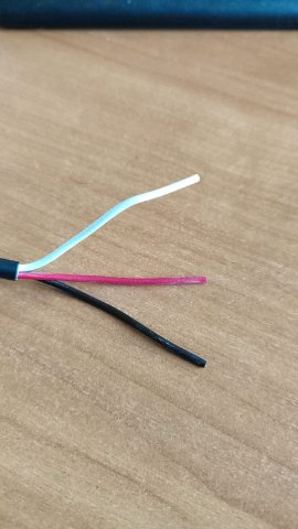

Здраствуйте, прислали трехходовой клапан Луна3 на проводе нет пинов для подключение на плате к разъему CN1 (не могу подобрать)

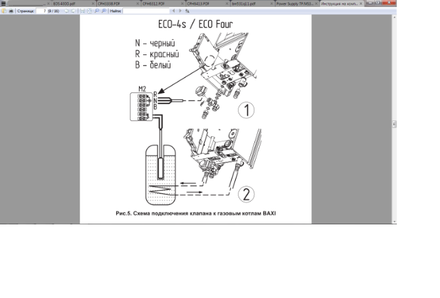

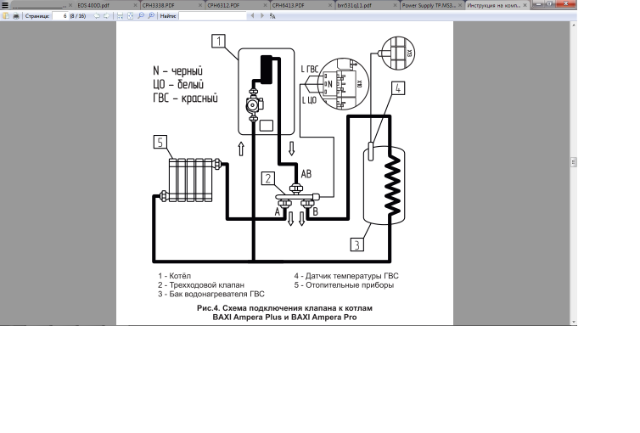

На одной из страниц семинарской тетради есть распиновка. Правда цвет проводов может не совпадать, если неоригинал. Но сама идея понятной станет.

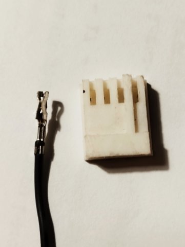

На проводе нет пина
Отправлено спустя 3 минуты 15 секунд:

Аааа. В смысле самих концевых коннекторов нет? Ну так только подбирать. На оригинальном кабеле они есть.

Владимир1974, с разъёма от компьютерного блока питания подобрал...
