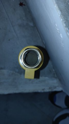

Добрый день. На протяжении 4ч дней борюсь с проблемой того, что не могу на отоплении установить температуру выше 40-41 градусов, точнее установить можно, но она физически не поднимается. В прошлом году и на протяжении 2х лет работал без нареканий.
Что делал. Проливал батареи, проливал теплый пол, чистил фильтра. Сбросил все настройки на заводские согласно инструкции по эксплуатации.
Что происходит. При повышении температуры до 60 градусов индикатор отопления никак не реагирует (пламя на минимуме), а вот напротив ГВС индикатор пламени показан на максиму. После того как я начинаю снижать температуру отопления до 40 градусов и индикатор пламени на ГВС пропадает. Подскажите, пожалуйста куда копать?

Сильно сумбурно написано. Не очень понятно что происходит.
Ориентируйтесь на высоту пламени, а не на индикатор. Фасад снимите и визуально оцените высоту пламени. И на ГВС и на отопление.

Жаль, что вроде бы человек который должен с лету понимать о написанной по наитию не понял. На этом мои полномочия все. Ну да ладно. Забит фильтр.

Derto писал(а): 02 дек 2024, 09:27чистил фильтра
Derto писал(а): 04 дек 2024, 09:42Забит фильтр
Ну как-то противоречиво.
Или это с газового тракта? Тогда
Bahus писал(а): 02 дек 2024, 09:52 Фасад снимите и визуально оцените высоту пламени
чего я неправильно посоветовал?
