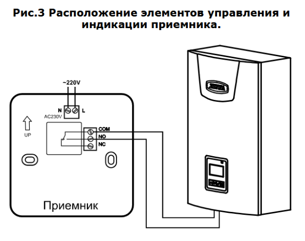

купил термостат zota на wifi. надо подключить приёмник к котлу. там перемычку убрать и подключить. это понятно. а вот подключение на 220 приёмника вопрос.
1.там фаза ноль и фаза l. если куплю штепсель и проводку нет же разницы куда фазу и куда ноль поставить?
2. может лучше напрямую к котлу подключить у него есть 220 и в схеме понятно где ноль и где l
подключение приёмника термостата на 220

Для термостата фиолетово куда ноль и куда фаза, но если сомневаетесь, индикаторные отвертки никто не отменялmagvd писал(а): 13 дек 2024, 03:00 1.там фаза ноль и фаза l. если куплю штепсель и проводку нет же разницы куда фазу и куда ноль поставить?

Не очень понятно написано.
Что за модель озвучьте. Или схему подключения из инструкции приложите.

Все понятно, просто у человека "фаза ноль" в объяснении это ноль

Ну вот, например, взял Zota ZW-02W
Вроде всё как всегда. Вместо перемычки котла подключаем двухжилку на реле, на НО и СОМ.
Питание хоть из розетки, хоть от вводного кабеля котла. Если от колодки котла цепляться будете, то подключайте с внешней стороны клеммника, ДО предохранителей.
Коричневый у котла - фаза, голубой - ноль. Естественно, в розетке нужно найти фазу и правильно вилку воткнуть. Нынче, это не совсем принципиально, что для котла, что для термостата. Но лучше фазировку соблюсти, конечно.

Правильно вопрос должен был звучать так - влияет ли фазировка на подключение приемника к питанию 220 ? Ответ - не влияет

Не влияет, но лучше соблюсти. К котлу тоже относится. Благо дело это не сильно замороченное.

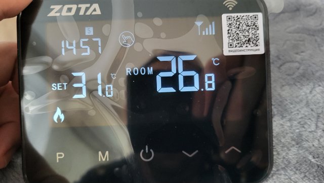

всем спасибо подключил к котлу baxi 4s.
только котел все равно работает от температуры теплоносителя почему то. допустим на Baxi уставка стоит 30 градусов в теплоносителе. на термостате ставлю 31 при комнатной температуре 26 но котел все равно не включается

Естественно.
Термостат лишь даёт команду греть котлу или не греть. Но сам котёл работает по температуре теплоносителя. Поэтому если греть нужно, у вас установлена температура теплоносителя 30, а по факту она 33, например, то котёл не включится.
Поэтому, при работе с термостатом, обычно температуру теплоносителя выкручивают на максимум. Как по мне - 50-60°С нормально установить.
31 это температура воздуха в помещении. Термостат не регулирует температуру теплоносителя на котле, он про нее вообще ничего не знает. На фото у вас уже 26, куда вам еще большеmagvd писал(а): 13 дек 2024, 10:00 допустим на Baxi уставка стоит 30 градусов в теплоносителе. на термостате ставлю 31
Отправлено спустя 3 минуты 26 секунд:
Забыли сказать что на котле. Судя по сообщениям, автор пытается выставить температуру теплоносителя с термостата
