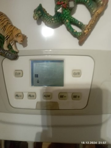

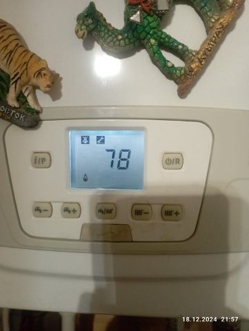

Уважаемые форумчане!
На моем котле появилась следующая проблема. При открытии ближайшего к котлу крана горячей воды- в полутора метрах от котла, котел начинает шуметь, резко растет температура и вылезает ошибка 78, значки сбитое пламя и требуется сервис. открываю в ванной комнате , котел шумит но в ошибку не скатывается. Температура воды в ГВС выставлена 42 градуса, но ощущениям выше и показывает температуру вокруг 60 гр( 59-61).
Вопрос в чем причина? и как бороться?

Разобраться с подачей газа, а так же отстроить клапан

Проверь выхлопную трубу (коаксиал), вдруг чего развалилось или забилось (птицы, осы, листья...).

С этого начал.Проверял. Все чисто.
"Специалист" менял датчик ГВС и пытался поменять газовый датчик, но слава Богу не понадобилось.Но после этого запускал процесс самонастройки. Теперь пытаюсь сам разобраться.
