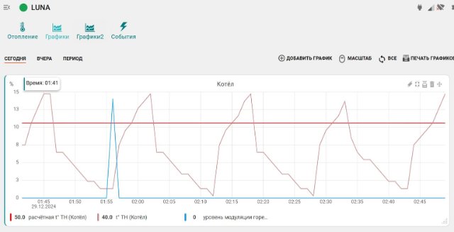

Установил F13=0.
Модуляция стала нулевой. К чему я и стремился.
Количество циклов за час не изменилось - 4.
Но иногда с того ни с сего сего модуляция поднимается до 14%.
Дом был закрыт и пуст от людей. Двери о окна не открывались.
Температура на улице не менялась.
Скрин прилагаю. Модуляция синим.

Возможно брешет сам Коннект. С другой стороны, модуляция и модуляция. Фиг с ним. Работает неплохо, судя по графику
