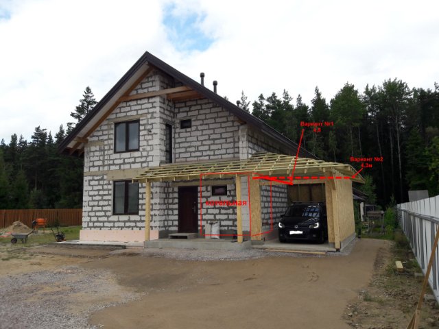

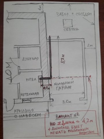

Длина дымохода 3.5 м
Участок дымохода 0,7м - "проход" через стену дома; участок 3,7м идет внутри холодного гаража. Выход дымохода за домом, на торце гаража, который "смотрит" на соседей... поэтому этот вариант и самый эстетичный... был бы! Вариант №2 - тянуть дымоход "поперек" гаража тоже большого выигрыша не дает - все равно более 4м получается, только исключаем из схемы один отвод на 90°. НО! Реализовать его проблематично, т.к. в это место (где должен проходить дымоход) откатываются (под потолок) подъемные ворота гаража!Bahus писал(а): 03 июн 2025, 06:30 2. Стена не отрисована. Правильно я понимаю, что длинный участок трубы идёт по наружней поверхности фасада? Тогда про эстетику не очень понятно. Не проще 20 сантиметров коаксиала анфас вытащить и всё?
Такой вариант тоже рассматриваю. Сомневаюсь, что кинуть две раздельные трубы проще, чем одну (125/80)? Плюс, коаксиал рассматриваю все же как возможность подогреть (и "подсушить"!) приточку, чтобы уменьшить образования конденсата в самом котле.Bahus писал(а): 03 июн 2025, 06:30 3...Мне кажется проще раздельным дымоходом пустить, чем городить 125/80.
Но!, если делать раздельный дымоход, то где ставить "разветвитель"?.. или тянуть оба, сразу от котла?, но дырявить стену два раза не хотелось бы, да и (опять же) эстетика в котельной не последняя причина (уж, сорри - я перфекционист
Вот теперь понятная картина.
Ну по длинам я указал где смотреть. 125/80 как будто 9-10 метров даёт. 80/80 больше. Но там 2 нитки суммировать нужно.
Можно попытаться переход 125/80 поискать. Родной из каталога если и найдётся, то будет хороших денег стоить, скорее всего. Можно поискать отечественные аналоги. УТДК тот же может что-то такое делает. Раздельные тоже можно обе пустить по гаражу, а наконечник опять в коаксиал свести. Такой элемент у Baxi тоже был. Но тоже, помнится, дорогой.
Подогрев приточки это хорошо, конечно. Но в гараже тоже не минус же будет? Опять же можно их вместе с дымовой укутать изоляцией. Вот вам и общая шуба. Опять же есть вариант вообще забор воздуха не тянуть на улицу, а сделать из гаража напрямую. При определённых условиях, конечно.

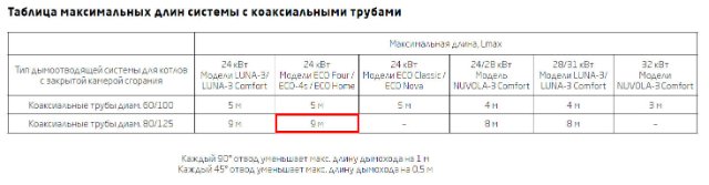

В Каталоге (раздел 1.2), для дымохода 80/125, L мах. = 9м! Минус 1м на один отвод 90°. Т.е. допустимо до 8м!... и это для Eco Four 24 кВт!, а у меня модель 1.14F /14кВт (в каталоге/таблице моего котла вообще нет?)Bahus писал(а): 03 июн 2025, 06:30 3. Максимальные длины для разных моделей и схем дымохода можно найти в генеральном каталоге в разделе 1.2.
Ну если смотреть основную спецификацию, то в строке максимальной длины для 24F, 1.24F и 1.14F различий нет. Все коаксиал 100/60 - 5 метров, все раздельный 80/80 - 30 метров. Не думаю что с 125/80 будет другая история. Вентиляторы-то там одинаковые стоят. Просто количество и диаметр газовых сопел разное.

1) Спасибо Вам, что подключились к дискуссии!
2) Вариант "на крышу гаража" нереализуем: Дом 2-х этажный (с мансардой) - над гаражом свес крыши 2-го этажа, т.е. трубу надо выводить выше конька дома, что, вообще (эстетически) не комильфо, да и не практично(финансово)! фото 3х-летней давности.
Сейчас это выглядит вот так:

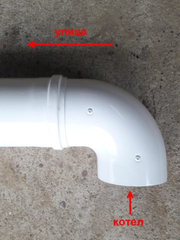

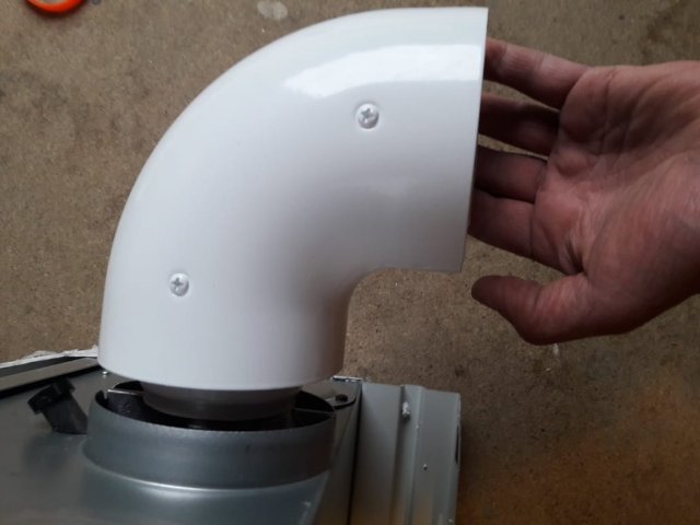

1. Остановился на Варианте №2: один поворот 90° (который не учитывается), общая длина 4м. Приобрел коакс. дымоход 60/100: "стартовый" угол 90° + 1,5м + 1,5м + 1,0м (финальный с "антилед"). Собрал его "на сухую" для примерки и... озадачился таким фактом:
"Стартовый" участок (90°) крепится на котел по схеме: отвод газов из котла - "по дыму", приточка - в стык (с уплотнителем и хомутом), а вот последующие участки коаксила (с уклоном 3° в сторону улицы) стыкуются: выхлоп - "по конденсату", а приточка "по дыму"? Т. е. вот такая получается схема: Это правильно для котлов с закрытой камерой? У всех производителей (включая "оригинальные" Baxi) так стыкуются коаксиальные дымоходы?
...По логике, все должно быть наоборот!
Повторяю: купленный дымоход именно для конвекционных котлов. НЕ для кондиционных! и... состыковал я их правильно (наоборот не стыкуется)!

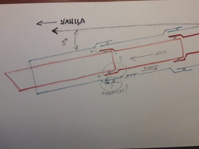

Еще пара вопросов:

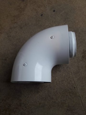

1) "Стартовый" отвод 90°: внутренний дымоход 60мм (для газов) с одной стороны отвода за подлицо с внешней трубой (100мм /для воздуха), а с другой стороны отвода выступает на ~ 2см. Какой стороной этот отвод должен крепится к котлу (выпирающей или за подлицо)? Вроде бы очевидно (..было сперва), но полез в Интернет уточнить и... только больше запутался: одни "знатоки" уверяют, что выпирающей (и зазор закрывается уплотнительным кольцом/хомутом); другие - крепить за подлицо??? Так как верно?
...при том, что последующие участки дымохода подсоединяются к отводу при любом его положении.

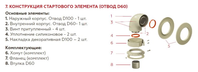

2) С котлом (и со "стартовым" отводом!) прилагается вот такой "адаптер"(??) диам.60мм. Где, в каких случаях он используется (куда вставляется)?
Второй уголок неправильный.
Стартовый уголок имеет конфигурацию "мама"-"мама" по дыму и "мама"-"папа" по воздуху. Внешняя часть садится встык и обжимается хомутом.
Промежуточный отвод имеет конфигурацию "мама"-"папа" и собирается как обычная канализационная труба в раструб. И раструбы сделаны всклень - ничего торчать не должно

В том то и дело: было бы "мама-папа" по воздуху - дурацких вопросов не задавал бы! НО!! у моего стартового угла оба конца "папа"-"папа" по воздуху! т.е. можно и так повернуть и наоборот!! Угол Rommer "универсальный/стартовый для большинства котлов". В списке совместимости мой Baxi есть!Bahus писал(а): 10 июн 2025, 04:51 Стартовый уголок имеет конфигурацию "мама"-"мама" по дыму иа "мама"-"папа" по воздуху
Причем!! На этой схеме, выступающий дымоход направлен в сторону котла?...а Вы пишите, что:
...отсюда и столько вопросов!
Понимаю, что данный комплект универсальный, т.е. "на все случаи" к разным котлам и некоторые детали (из комплекта) мне не нужны, но,
для чего нужна втулка 60мм (на схеме №8)? У меня такая же втулка шла с котлом Baxi?
- Сообщения: 13577
- Благодарил (а): 88 раз
- Поблагодарили: 1794 раза
Втулка для Навьена. Вроде у них такой проставыш нужен был. Докупите правильный уголок и голову не забивайте.
