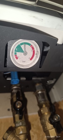

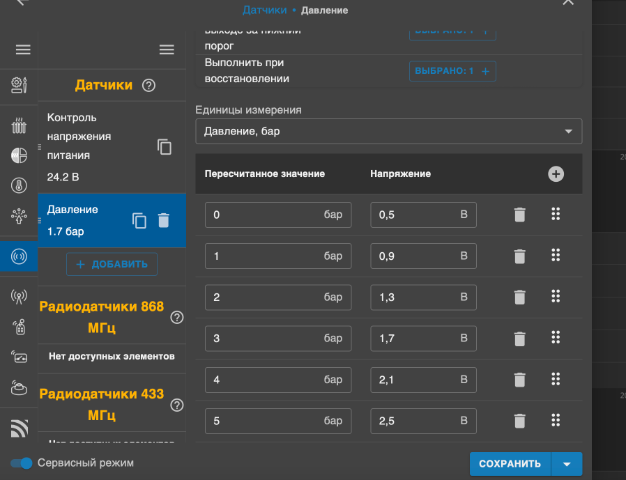

Монометр на котле EcoHome 24 показывает ~2.4 бара, а подключенный через baxi connect + датчик давления MLD-10.01 показывает 1.7 бар(1.2 вольта).

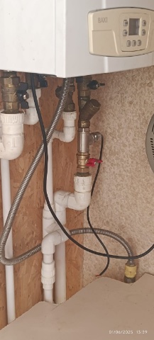

Датчик стоит перед грязевым фильтром на обратке.
Таблица значений заполнил по диаграмме.
Почему такая разница? Датчик неисправен?
на фото датчик еще не был подключен, если что =)

Один до насоса, другой после. Остановите котёл, затем проверьте.
