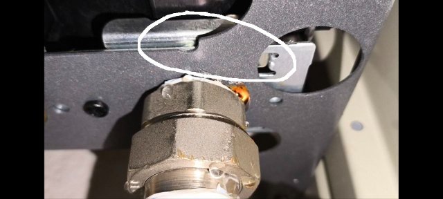

Приветствую, форумчане!
Такая ситуация, котел Baxi Eco Home
Котел новый, после монтажа, и набора давления в систему(1,5 Bar) появилась течь из гидрогруппы где быстросъёмы на входе и выходе
Монтаж собственно был грамотным
Вопрос такой, является ли устранение течи работой по гарантии?
Фото прилагается

Baxi Eco Home течь из гидрогруппы на входе и выходе
Вы фитинги из комплекта котла не забыли поставить? Я их не вижу. Выходные патрубки с лысками, на подмотку их не сделать.

Bahus писал(а): 10 янв 2025, 09:45 Вы фитинги из комплекта котла не забыли поставить?
фитингов в комплекте не было, как они выглядят?
Отправлено спустя 37 минут 58 секунд:
Ещё такой момент что самое соединение (патрубок ) на входе и выходе болтается, т.е. можно легким движением руки прокрутить трубы вокруг своей оси миллиметров на 8

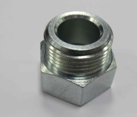

Сообщение Дмитрий079 »
Добрый день. В комплекте идут переходники как на фото. Ещё не было ни одного котла без комплекта. Варианта 2 - пакет с гайками в самом котле (достали из коробки котёл, повесили на стену и всё), либо их кто-то куда-то дел. Фитинги резьбовые действительно имеют некоторую степень свободы но 8 мм.....кто-то приложил приличное усилие при затяжке, чтобы не бежало)
