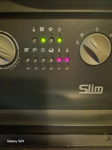

Baxi slim i-in Переодически уходит в аварию от перегрева ,температурный режим на дисплее исчезает,затем появляется..и так по кругу..Что может быть?

Либо датчик, либо проблема с циркуляцией

Циркуляция есть,а где датчик стоит и как его поменять?

https://service.baxi.ru/info/scheme?code=WSB431493475
Номер 135. На передней секции теплообменника

Поменял два датчика 135 и 131.Всё нормально работает. Благодарю Илья Бахталин
АСЦ BAXI "Санфорт". г. Пенза за совет.
