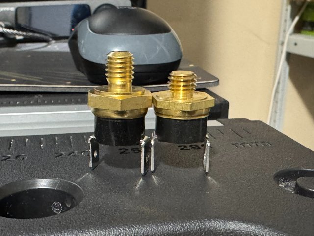

Попробовали отключить аварийный термостат и проверить, при какой температуре он срабатывает. Замеряли кулинарным термометром, засунули щуп за термоизоляцию и тепловизором. На 90 с небольшим уже не было контакта, а включился на 87. Так что, заказал "Термостат предохранительный 95 С, резьба M8 для BAXI Slim. 8630390". Буду дальше смотреть.
Без него (с перемкнутыми контактами) котел нормально отработал и не закипел.

Поменял термостат, не помогло.
Купил аж два в разных местах.

С того, что он при 87 градусах отключался, а должен при 95.
Отправлено спустя 2 минуты 13 секунд:
Температурный датчик поменял, аварийный термостат поменял, ничего не помогло.
Остается только плату менять?
