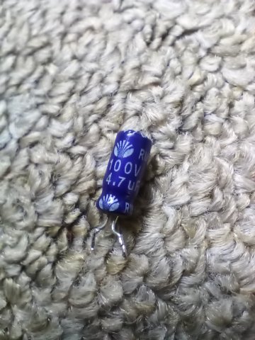

Проблема решена. Замена ёмкости С6 на плате. Пришлось ехать на работу благо оборудование там есть для пайки и проверки.

Пабло писал(а): 02 май 2025, 18:28 Проблема решена. Замена ёмкости С6 на плате. Пришлось ехать на работу благо оборудование там есть для пайки и проверки.
Спасибо, попробую. А остальные не смотрели или они хорошие?

После замены С6 все заработало. Конденсатор установлен в цепь питания ШИМ контроллера viper12. Ёмкость не потерял и простой измерить ёмкости показывает номинальное значение, но esr при этом 120Ом. Остальные конденсаторы блока питания в хорошем состоянии. Это ошибка проектирования блока питания или намеренно заложенная отложенная неисправность. Сервисные центры, как правило, не делают поэлементный ремонт и заменяют всю плату управления, а восстановление копеечное, даже особенных навыков пайки не нужно. Бизнес...

У меня спец прибор по измерению ёмкости. Не тестер. Esr нормальный. Ёмкость реально на 40% ниже номинала. Остальные ёмкости нормальные были кроме этой.
