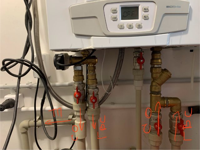

Добрый день! установлен BAXI Eco4s 1.24f. Подключено: СО (радиаторы + теплый пол через трехходовой клапан) + ГВС (БКН). Теплый пол краны закрыл, пока в нем нет необходимости. Котел долгое время работал только в режиме отопления, т.к. в доме не жили постоянно и вода грелась от внешнего бойлера. Хватало. После переезда решил запустить БКН, но появилась проблема с работой на нагрев ГВС. Из положения Off включаю режим лето (нагрев только ГВС). установленное значение 43, котел нагрел уже 70 (дальше ждать не стал), но греет не ГВС, а СО (здесь значение 53). Далее перевожу в режим Off - включаю режим Зима (СО+ГВС) - проблема та же: греет только СО, все те же 70 градусов. Далее режим Off - режим только СО - все гуд: нагревает радиаторы до установленной, потом отдыхает пока остывает, потом снова греет. Трехходовой клапан работает, возможно некорректно, по крайней мере признаки жизни подает :D Электрическое подключение Трехходового клапана проверял: все по инструкции. Каким-то образом удалось запустить ГВС (после многочисленных попыток переключения режимов), но заработало с режима "только отопление", что тоже не гуд. Есть стойкое ощущение, что я делаю что-то не так :D Причем наверняка мелочь какая-то...

само подключение - если поможет...

SirJ писал(а): 06 май 2025, 06:50 установленное значение 43, котел нагрел уже 70 (дальше ждать не стал), но греет не ГВС, а СО (здесь значение 53)
А откуда знаете что СО греет? Другая подача горячая? А индикация в этот момент какая? Какой значок мигает?
Отправлено спустя 3 минуты 19 секунд:
Поставьте режим Лето
Откиньте мотор от трёххода. Картридж на ГВС в таком случае должен быть открыт. Если в таком состоянии греет и греет куда нужно - то проверяем подключение мотора. Его шток должен свободно болтаться в корпусе, а не быть нажатым.

Bahus писал(а): 06 май 2025, 11:13 А откуда знаете что СО греет? Другая подача горячая? А индикация в этот момент какая? Какой значок мигает?
трогал руками трубы
спасибо за ответ и за потраченное Вами время. пока ждал ответа со стороны сам нашел откуда ноги растут - точнее руки у установщиков. хотя тут может быть банальная невнимательность или спешка. да и мне проверять надо было все при приемке работ. опять убеждаюсь в том, чтобы решить проблему надо ее озвучить\написать. изучил принцип работы трехходового, инструкцию к нему - установщики подключили СО и ГВС к трехходовому как было удобно при монтаже (т.е. наоборот местами), а электрическое подключение к котлу - как написано в инструкции. поменял провода привода местами в колодке в котле - вуаля. все как надо работает. исправление ситуации - 3 минуты. поиск выхода \ неудобства \ нервы - "вечность" :D Вывод - проверять все работы кропотливо.
