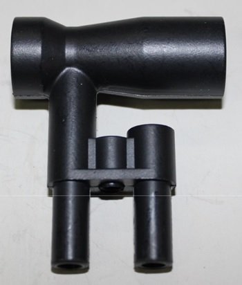

Может устройство Вентури 5407050 ухлопали (подплавили),
оно там, в трубе, на него, в том числе, и пузырь цепляется. Может трубки потрескались, датчик "устал"...
