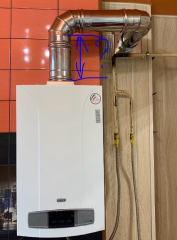

Добрый день! Подскажите пожалуйста какая минимальная высота должна быть у трубы дымохода до первого поворота у котла Baxi LUNA3 240i, в инструкции нигде не указано? Фото во вложении, синим выделил.

Alxrmv писал(а): 12 май 2025, 15:14Подскажите пожалуйста какая минимальная высота должна быть у трубы дымохода до первого поворота
В какой-то момент времени эту норму убрали (очень напрасно, имхо).
Было так: "для газовых колонок: при высоте потолка до 2,7 м длина разгонного участка должна быть не менее 25–30 см, в комнатах с более высоким потолком — до 50 см."
Колонки были мощностью 9,3; 21; 23,2; 29 кВт, требование для разгонного участка было единым.
Отправлено спустя 6 минут 46 секунд:
На фотографии труба должна вставляться внутрь первого уголка, а не уголок одеваться на трубу.

Alxrmv писал(а): 12 май 2025, 15:14 минимальная высота должна быть у трубы дымохода до первого поворота у котла Baxi LUNA3 240i
- ст.47 инструкции.
