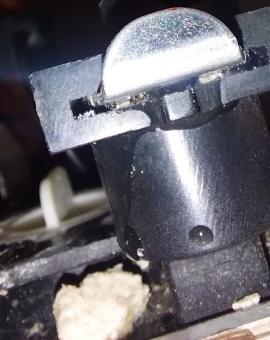

Течёт стопор трубки расширительного бачка.
Всем здравствуйте. Случилась такая проблема. Как это лечить? Менять целиком трубку? И как вытащить стопор этот? Fourtech 24f.
- Сообщения: 13577
- Благодарил (а): 88 раз
- Поблагодарили: 1794 раза
Стопор просто вытягивается. Само собой это нужно делать без давления (слить теплоноситель с котла).
Ну а там 2 варианта. Либо прокладки на подводке не держат, либо гидрогруппа треснула. Первый вариант бюджетнее
Ну как минимум стоит просто переблать этот узел. Слить теплоноситель, отключить конец подводки, посмотреть что там с прокладками. Посмотреть что с патрубком гидрогруппы. Очистить от грязи всё это, наконец.

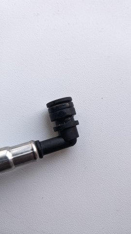

Всех приветствую. В общем проблема нашлась. Кое как смог снять стопорную скобу и вина была на уплотнительном кольце. Оно стало в ровень с пластиком и свою функцию не выполняло.
Отправлено спустя 2 часа 14 минут 54 секунды:
А теперь вопрос - где найти такое кольцо?
