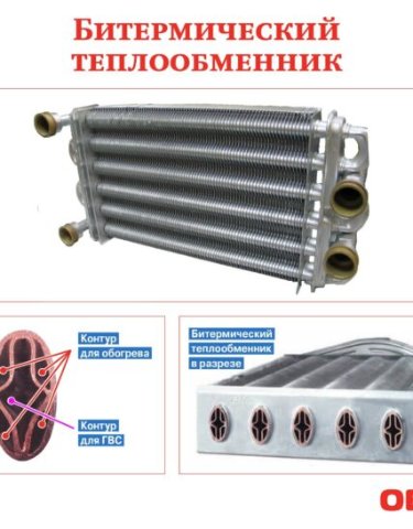

Котёл Baxi mainfour 240f. Года 4 назад чистил контур ГВС, который был забит наглухо, вода прям вообще не шла... Сейчас подошла необходимость чистить контур отопления, там хороший поток вода проходит, но чистится он так себе... Результат чистки следующий: Раньше кипел при 50 и со стуком вырубался, сейчас без стука гаснет при 65... Помнится мне что Bahus писал про то что эти теплообменники не чистятся... Расскажите пожалуйста подробнее, есть ли разница между контурами ГВС и отопления на данном котле? Почему контур ГВС забитый наглухо прочистить удалось, а контур ГВС не получается?
Отправлено спустя 58 минут 26 секунд:
Посмотрел видеоролики по теме, там говорят что контур ГВС поддается чистке, а отопления нет. Конструкция контура отопления не позволяет нормально чистить, Я правильно понял?

Добрый. Всё правильно поняли. отопление каналы идут параллельно и естественно при промывке идет там где проще, не заходя особо в забитый канал. Картинка для пояснения.

Ценник на теплообменник нынче гуманный (10 - 12 т.р.), проще поменять и не мучаться.

Принял, спасибо за науку!
