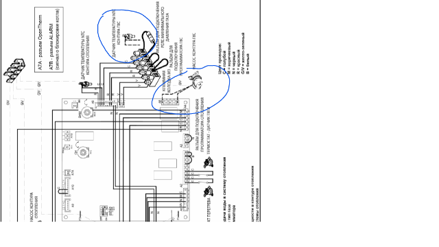

в руководстве по котлу на странице 23 есть схема платы. там вроде есть куда подключить датчик температуры NTC контура ГВС ( я так понял это и есть датчик бойлера) и плата А8 для насоса ГВС
да бочка за гидрострелкой. на гидрострелке три насоса на теплый пол, ГВС и отопление. насос на отопление соединен с котлом
Отправлено спустя 13 минут 6 секунд:
добавил схему платы котла с отметками
Отправлено спустя 1 минуту 51 секунду:

Да. Запамятовал я что UB120 и UB120INOX принципиально разные делали до ~2008 и после. У вас, похоже древняя версия бойлера, который самостоятельного электропитания требует. И управляет он вроде со своего термостата. Вот такая у вас бочка, видимо (инструкция в приложении).
Видится вариантов 2.
1. Оставляете как есть. Колхозите всю электрообвязку старого бойлера в отдельный бокс и используете его. Правда не очень понятно как пришпандохать термостат в гильзу нового бойлера. Там наверняка капиллярные трубки у зонда, с которыми особо не разгонишься).
2. Подключить бойлер по разделу 9.1. котла (присоединение бойлера других торговых марок). Но тут нужно учесть возможность такого подключения самой платы котла. Клемма А8, наличие всех dip-переключателей, рукоятка ГВС на панели. Ну и гидравлически подключение змеевика и его насос придётся делать ДО стрелки.

клемма А8 туда подключается насос ГВС. но не показано где фаза и где ноль на картинке. хотя для насоса отопления показано куда надо подключать фазу, куда ноль.
как подключать?
спасибо!
надеюсь последний вопрос.
как подключать?
спасибо!
- Сообщения: 13640
- Благодарил (а): 88 раз
- Поблагодарили: 1802 раза
Бойлер baxi ubc200 установка
На картинке в разделе 9.1. указано какой проводник М (коричневый), какой С (голубой). Расцветовка обычная - коричневый фаза.
