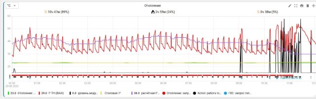

Добрый день.
Имеем
Дом 70 кв шлакоблок, теплоизоляция весьма посредственная
Система отопления на алюминиевых радиаторах (всяко разные, мощность никто не считал), двухтрубная, полипропилен 20 мм.
Взамен древнему агв 11.6 (с которым было вполне комфортно ) установлен BAXI EcoFour 24 (хватило бы и 14, но мощность завышена сознательно для проточного гвс, бойлер держать смысла нет, пребывание только по выходным).
Настройки котла
F08=45%=15 кВт макс мощность отопления (завышено для быстрого прогрева)
F10=0%=9,5 кВт мин мощность отопления
F11=10=10 мин дабы избежать тактования из-за избытка мощности.
Управляет котлом ZONT Smart New в режиме управления по воздуху в помещении с ПИД.
Включена опция "не снимать запрос тепла" в целях поддержания работы насоса в котле и циркуляции теплоносителя при выключенной горелке.
Обитатели дома дискомфорта не испытывают.
Прилагаю график температур. и прошу Гуру сего форума оценить корректность настройки.
Возможно F11 следует уменьшить до 8-7 мин для уменьшения колебаний температуры теплоносителя?
Покритикуйте/одобрите настройки котла и термостата

Он же на ГВС сейчас работает? Что от него хотите? Зимой плавно будет

Да на гвс днем работает. Ночью ГВС нет, работа только на отопление. В целом понимаю, почему "расческа" такая на графике. Просто хотел убедиться, что в пределах нормы настройки и грубых ошибок я не сделал. Спасибо.

Philicio писал(а): 29 авг 2025, 15:35F08=45%=15 кВт макс мощность отопления (завышено для быстрого прогрева)
Определись уже: "...шашечки или ехать".

Вопрос автору: зачем трогать F функции если в инструкции Зонта написано - выставите все на максимум, ЗОНТ типа сам будет управлять?
