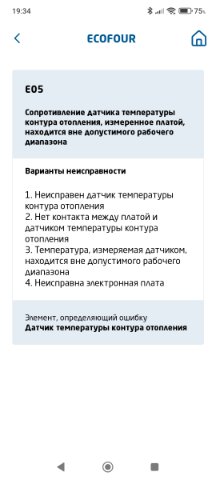

Bahus писал(а): 30 авг 2025, 16:38 То есть Е05 вас ни на какие мысли не натолкнула? Нафига вам датчик протока сдался, если ошибка по датчику температуры?
И да. 00°С это мощщщно. Такого тоже не должно быть. Да все беды со снятием показаний температуры. Котёл недуром вам орёт об этом. Нет. Нужно обязательно датчик протока проверить...Screenshot_2025-08-30-19-34-03-187_com.brdtermiya.lunateam.jpg
:facepalm:
