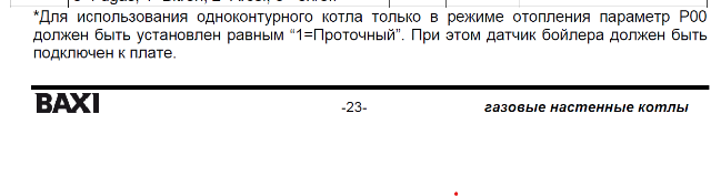

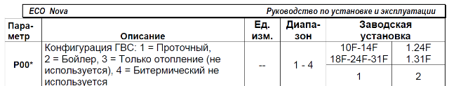

Кек, нашёл! Довольно неочевидная история, ожидал чуть больше акцента на этих вопросах.
Прикрепляю для истории
Режим работы котла с ГВС регулируется настройкой P00. При этом заводская настройка для одноконтурных котлов - наличие бойлера.
Если необходимо только отопление, для одноконтурного котла настройку необходимо переключиться в значение 1 - проточное ГВС. Датчик температуры бойлера при этом должен быть подключен!

Особо неочевидного не вижу. Просто делай как в инструкции и всё.
Единственное - инструкцию нужно использовать ту, которая шла в коробке с котлом.
Потому что были изменения в прошивке, я так понимаю. У меня лежит более старая pdf-версия инструкции. Так вот там значение 3 вполне себе используется. И без всяких сносок со звёздочками. Непонятно только почему с завода ставят "2". Ну подключили бы сразу датчик на заводе и выставили "1", если уж из обращения значение "3" вывели (тоже, кстати, непонятно зачем.
Ну а так-то логика понятная, если всего 2 значения есть. При значении "2" - котёл постоянно мониторит температуру на датчике и будет пытаться включить нагрев бойлера, если на датчике температура ниже уставки.
При значении "1" котёл тоже видит температуру на датчике, но никогда не включится на ГВС, поскольку отсутствует сигнал датчика протока ввиду отсутствия оного.
Но в обоих случаях датчик температуры нужно подключать. Довольно странное решение, на мой взгляд. Особенно если бойлер не планируется вообще.
